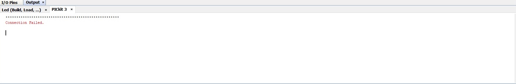

Quiero subir un programa al dspic 30F4013 pero al momento de conectar el pick it 3 con el software pick it 3 o MPLAP me dice conexion fallida sin mas

Esta bien conectado?, verificaría y re-verificaria eso primero. Alimentacion externa, capacitores de desacoplo, no se si ese lleva el capacitor del core. Las lineas de MCLR y programacion PGD/PGC estan libres y se usan solo para el PIC, o para otra cosa ademas. Ejemplo el MCLR que tenga capacitor y resistencia, afecta si es que no se ubica una resistencia pequeña en serie o un diodo.
Si ya no hay forma de conectarse, imagino que PIC muerto... O pickit que no funciona..
