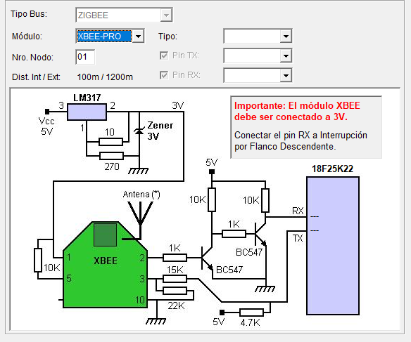

Podrias disirme por favor si soporta Xgbee PRO y cuales? gracias.

Te adjunto, lo que soporta Niple.

Hola Fer_TACA eso que significa que toda la linea PRO de Zegbee soporta NIPLE? o que modelo en particular soporta? Gracias.

Pues ahí ya no te puedo ayudar.  :( :( :oops: :oops:
No he utilizado nunca ese sistema y solo me limité a capturar lo que sale en Niple.
