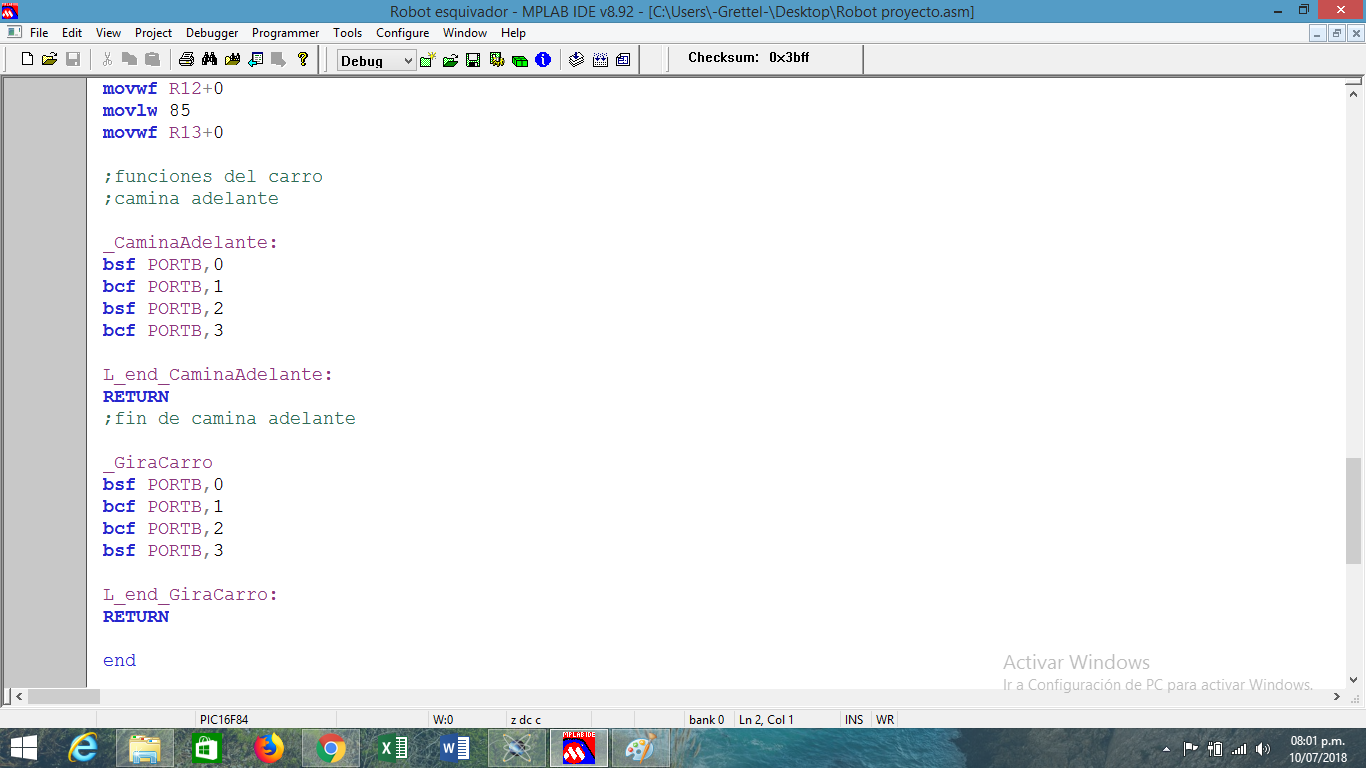

buenas ocupo ayuda para hacer un robot que evite obstaculos para ello utilice un sensor ultrasonico y encontre esta programacion pero no salen muchos errores y nose porque aqui esta la programacion me salen errores en dotas las "Rx"
(147.32 kB, 1366x768 - visto 329 veces)

Si copias y pegas el codigo es mas facil que sacar capturas de pantallas.
Por lo que parece tu codigo esta en la columna 1, no deberias poner las instrucciones ahi, ASM es muy estricto con eso.
Si queres tambien podes copiar los errores y pegarlos
