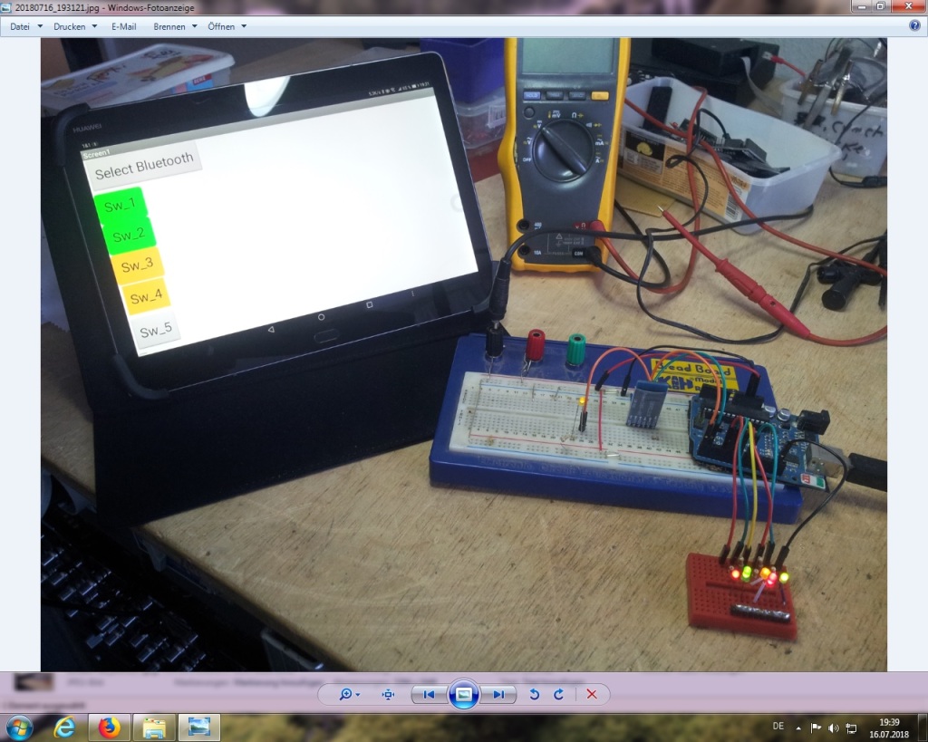

Joer macho  mejor de ahi no lo haria yo nunca,, muchas gracias Planeta por tu gran esfuerzos  ((:-)) ((:-))
aqui subo fotos con mi Aplicacion y funcionando ya!
ahora estoy liado con un PWM que me mueve los dos motores!!
el acabado vendran Fotos y Videos
Muchas gracias Planeta
