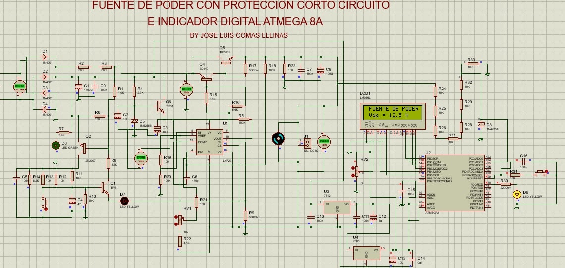

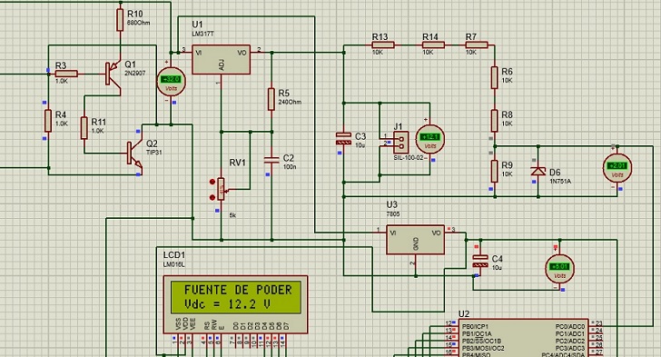

aca les presento mi Proyecto de Fuente de Poder con Atmega 8A con Fusible Electrónico como Circuito de Protección Contra Corto Circuito para el Lm317, el Micro Atmega 8A, el Lcd 16x2, el  7805 es  para la alimentación para el Micro y el  Lcd.
 en el foro me ayudaron a mejorar el programa y  me tocó comprar la Licencia Original razón Ahora el Foro es para los Usuarios Registrado con Licencia validada es una política Interna de la Compañía Holandesa MCSELC,
este es el programa
$regfile = "m8adef.dat"
$crystal = 4000000
$hwstack = 100
$swstack = 100
$framesize = 100
Config Lcdpin = Pin , Db4 = Portb.0 , Db5 = Portb.1 , Db6 = Portb.2 , Db7 = Portb.3 , E = Portb.5 , Rs = Portb.4
Config Lcd = 16 * 2
Cursor Off , Noblink
Cls
Dim Volt As Single
Dim Volt1 As Single
Dim V As String * 4
Dim Aux1 As Word
Config Adc = Single , Prescaler = Auto , Reference = Avcc
Start Adc
Cls
Do
Locate 1 , 1
Lcd " FUENTE DE PODER"
Aux1 = Getadc(0)
Volt = Aux1 * 5
Volt = Volt / 1024
Volt1 = Volt * 6
V = Fusing(volt1 , "#.#" )
Locate 2 , 2
Lcd "Vdc = " ; V ; " V"
Waitms 600
Loop

bueno amigos acá les presento la fuente mejorada, en la parte digital y Analoga, estoy en proceso de diseño el circuito de Protección Corto Circuitable, voy reemplazar el Lm350k por el Lm 723, y le voy agregar el Tip 3055, esperen el próximo video amigos.
feature=youtu.be
 8)
Desconectado pic_877a
  • Mensajes: 172
Re:Fuente de Poder con Atmega 8A y Fusible Electronico en Bascom Avr
« Respuesta #5 en: 15 de Agosto de 2018, 16:17:54 »
bueno  amigos aca les presento una mejora al circuito que he estado trabajando, reemplace el lm350k por el Lm723, modifique el programa para que leyera hasta 40vdc, y mejore el Divisor de Voltaje y Zener de 5Vdc, aca no Utilizo el relay de 12v, razon para eliminar ese ruido molestoso bueno en mi caso.  bueno seguiré trabajando en el circuito , y luego subiré el nuevo video de la fuente funcionando amigos
