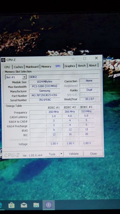

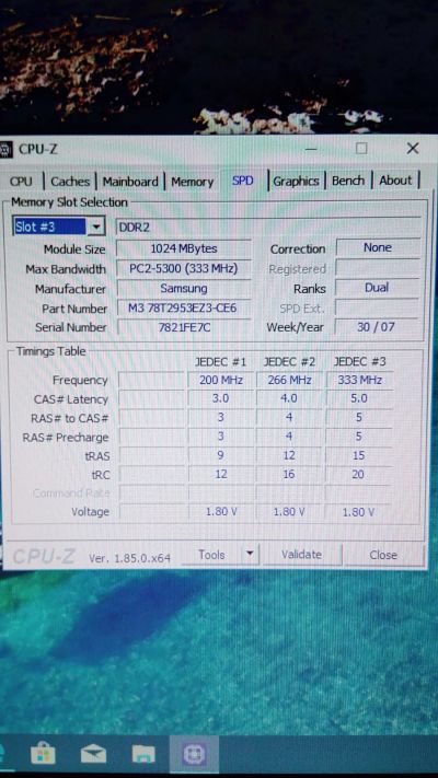

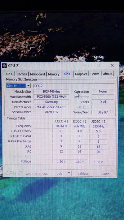

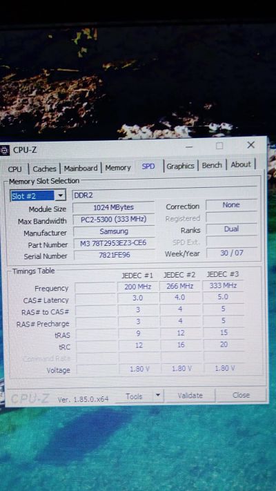

Quiero ampliar la RAM a un PC con la información de las imágenes adjuntas, por lo que veo tiene 4 bancos y 1G de RAM en cada banco, ¿que combinaciones son posibles? podría ser un modulo de 8G y dejar dos de 1G.
En cuanto a la velocidad de la memoria ¿cual sería? ¿como la pido?

Se trata del PC de mi cuñado, me dijo que quería ampliar la RAM, lo primero que le pregunté es si guardaba el manual de la placa, y no lo tiene, entonces le dije que instalara CPUZ y me mandase las fotos.
Puede que buscar de segunda mano sea una opción.

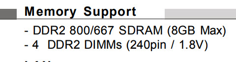

Busqué el manual, de la RAM dice esto:
(27.34 kB, 480x126 - visto 577 veces)
Los 8GB máximo supongo que es el total que pueden sumar los cuatro bancos.
Respecto a las combinaciones pueden ser dos módulos, o cuatro, entonces serían o
2 x DDR2 4Gb 800
o
4 x DDR2 2Gb 800
Correcto?
Saludos!!!

Bueno, módulos de 800Mhz ya se pueden encontrar a precios razonables, sean o no de segunda mano.
Yo iría a por la opción más económica porque no hay garantías de que la bios, o la propia placa,  te la vaya a reconocer sin problemas.
