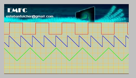

BUENAS.
añado el objeto waveform al completo. con un programa que muestra 4 señales, cuadrada, cierra, triangular y plana
NOTA; montamos un cristal de 20Mhz el programa ya tiene modificado el usart a 115200 baudios. esto es para que la señal corra mas rápido, pero a 4Mhz 9600 baudios funciona sin problemas
PD: quise añadir una señal Sinusoide pero me llevaría mas tiempo y creo que las ya añadidas muestran el ejemplo perfectamente. si alguno quiere intentarlo que lo añada y lo suba
PD; recuerden que ay que ir actualizando los archivos macro y subrutena
PD; esto se puede probar en el EJEMPLO_9.HMI que se encuentra en el linck antes compartido

« Respuesta #73 en: 05 de Septiembre de 2018, 09:37:46 »
buenas.
una imagen
(48.61 kB, 524x304 - visto 521 veces)
