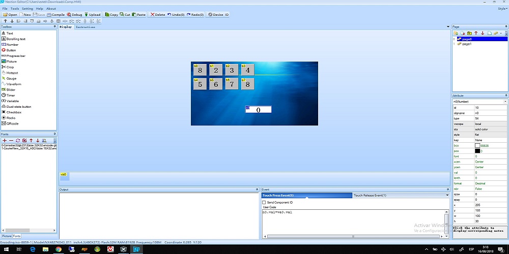

si quiero que en la pantalla aparezca o desaparezca un objeto e de mandar el texto "vis n0,1" o "vis n0,0"
todo en esta pantalla se maneja enviando texto  ay muchísimas combinaciones  de combinaciones por ejemplo:
(n) es un tipo de objeto de texto numérico  donde le afecta el valor del texto el color de de fondo el color del texto la cantidad de máxima y mínima  de dígitos
 te adjunto una imagen en la que sale el programa de esta pantalla, veras que en la parte derecha ay un menú atributos que yo puedo poner a mi gusto y cargarlo en la pantalla
pero si fuese el caso puedo cambiar los atributos desde mi programa en el pic. esta claro que desde el pic uno maneja lo justo y necesario pero por ejemplo se me ocurre que al objeto de texto numérico (n) cuando supera un valor (val) cambie el color de fondo del texto a un color rojo (que también puedo especificar) a modo de alarma.
imagina que en un programa muy extenso antes deberia de pre definir cada texto a enviar para luego sumarle la variable
te volverías loco  como dije antes esta pantalla tienen muchos objetos y entra 255 por pagina y se pueden meter asta 255 paginas  (( siempre y cuando los 32mb de memoria que tienen te permita)mi intención es ver primero de que manera en cualquier momento de mi programa enviar el texto y si luego la variable y luego el final, no tener que editar los textos en la cabecera para luego llamarlos. porque los textos son mas variables que las propias variables numéricas que tengo que enviar.
como comente antes esta marca tiene dos librerías una para arduino y otra para Raspberry Pi. pero la comunicación es tan simple que con el pic mandado texto también la puedes conectar
pero esta claro que si no ay una subrutina que facilite el uso  toca romperte mucho el coco.

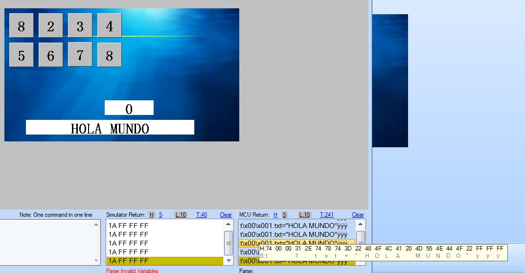

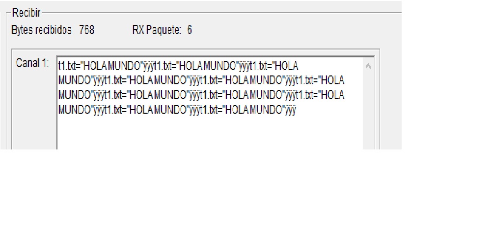

Desconectado estebanfolcher
  • Mensajes: 71
Re:Subrutina para el manejo de pantalla Nextion
« Respuesta #11 en: 16 de Agosto de 2018, 16:01:28 »
buenas a todos:
a partir de las conclusiones sacadas al respecto, decidí empezar poco a poco con el rompe como de hacer una subrutina para un manejo diría yo bastante amplio.
para empezar y siguiendo el orden de la lista de objeto, la primera es TEXTO. ya me tope con solo un problema. paso a esplicar
para enviar un texto o modificar el texto en esta pantalla de a lo siguiente: (usando como ejemplo el texto hola mundo)  t0.txt="hola mundo"ÿÿÿ
donde (t) es el objeto  texto, (0) el numero de objeto (recuerden que puede ir desde 0 asta 255 objetos), (.) separación, (txt) la variable que yo quiero modificar, (=), ("hola mundo")mensaje que
 quiero visualizar (a de ir cerrado por las comillas aunque estas no aparecen en el mensaje) y (ÿÿÿ) fin de envió (necesario si no nextion sigue esperando mas)
el programa y la subrutina funcionan bien si se visualiza en el Hyper Terminal (si lo quieren probar tener en cuenta que en el Hyper Terminal este caracter (ÿ) me sale como espacio en blanco,
 desconozco porque, ya que en el programa de edición de la pantalla y en otro programa de conexión rs232 si me aparece. acepto sugerencias),
pero tanto en la pantalla como en el debuger de del programa nextion no funciona, y el problema es el siguiente
como tenemos un numero limitado de objetos "t" (objeto texto) e de especificar a cual de ellos me dirijo. por eso antes de llamar a la subrutina primero cargo el numero del objeto, lo convierto a bcd y solo bcd de momento y lo paso por una rutina que pregunta a cada resultado (unidades, decenas y centenas) si su valor es "0".
si no es "0" en centenas pasa a ascii los tres resultados y los muevo a tres registros para enviar
si es "0" salta y pregunta a decenas
si no es "0" paso a ascii solo unidades y centenas  pero al traspasarlos a los tres registros para enviar, en el lugar donde debería ir las centenas coloco el decimal "0" que en ascii es carácter nulo
si es "0" salta y no pregunta paso unidades a ascii y lo guardo en registro que le corresponde de los tres que uso para enviar y a los otros dos donde debería ir decena y centena le coloco decimal "0"
esto en mis programas de rs232 sale perfecto pero para la pantalla  el nulo no es nulo me lo detecta como espacio en blanco
solo funciona cuando el numero del objeto es 100 o superior (esto es porque ya no envió nulo).
a ver que solución le veis vosotros.
os adjunto programa y dos imagenes
  • Mensajes: 71
« Respuesta #12 en: 16 de Agosto de 2018, 19:35:42 »
buenas.
me auto respondo.
como dije antes ay tres registros  en este caso  DATO_TX_1(centenas) DATO_TX_2(decenas) DATO_TX_3(unidades) que uso como auxiliares a la otra de transmitir por el usar
estos fueron cargados  con los registros unidades, decenas y centenas que pasa que si envió los tres. el dato seria (txxx.texto="hola mundo"ÿÿÿ)  si digo que el objeto es el numero 1 entonces
(t001.txt="..........) que pasa  nextion no no acepta los ceros por delante (t001) que hice, pensando que en ascii el '0'  es nulo, en la criba a los registros que no me interesaba mandar nada le
asigne '0'. perfecto en hyper terminal salia perfecto cambiaba el numero de objeto y la criba funciona. pero la pantalla o el debug del programa de la pantalla si que reconoce el nulo, por ende
ella recibía esto: ( t  0.txt="hola mundo"ÿÿÿ)  como se ve ay dos espacios vacíos entre t y el numero de objeto, por ese motivo solo funcionaba en la pantalla si el numero era 100 o mas
porque en la criba  entraban unidades, decenas y centenas. solución para que no me envié los nulos, meter un filtro justo antes de la salida  pregunto cuales son ceros y los descaro solo envió
todo lo que no es cero.
PD; ahora continuare con lo atributos modificables al objeto texto ( lo bueno es que puedo aprovechar la misma rutina bin a bcd, la rutina de criba, la de envió por usart)
PD; posiblemente esta subrutina la modifique para agregar como predeterminado el numero de pagina así no tendríamos que entrar primero a la pagina y luego modificar el texto o los atributos.
dejo los fichero para experimentar. saludos
PD: os dejo un programa con varios mensajes temporizados
PD: para simula se puede descargar el sof de nesxtion aqui https://nextion.itead.cc/resources/download/nextion-editor/  (esto es lo bueno no hace falta tener la pantalla fisica )
  • Mensajes: 71
« Respuesta #14 en: 17 de Agosto de 2018, 23:31:35 »
buenas.
os dejo la primera rutina de atributos para el objeto texto, teniendo esta rutina el resto saldrá rápido y podremos pasar a otro objeto.
en el programa principal a bajo de todo voy a ir dejando una pequeña descripción de cada rutina que se va a ir añadiendo.
SALUDOS
PD:a por el resto.  Nota: en el programa edito de la pantalla ay la opción depug  que nos permite conectar nuestro pic por el puerto rs232 y simular para el que no tenga la pantalla
 esta muy bien porque nos permite ver el código que le enviamos  y  ver físicamente el aspecto que tendrá en nuestra pantalla.
tengo una pantalla ejemplo que es la que uso y usare para cara rutina que saque, pero no la puedo subir por su tamaño. si alguien la quiere que me avise. de todas formas
cuando bajen el programa verán que es bastante fácil  para hacer cosas básicas.
reponiendo a KILLERJC:
parámetro  para el primer objeto que estoy haciendo las "X" las pongo porque ay una variable numerica
el objeto es TEXTO.   envía texto-->  tXXX.txt="aqui texto"ÿÿÿ            -->Ej: t0.txt="HOLA MUNDO"ÿÿÿ
                               color fondo-->  tXXX.bco= aqui de 0 a65535 ÿÿÿ -->Ej: t0.bco=10000ÿÿÿ
                              color fuente-->  tXXX.pco=aqui de 0 a65535 ÿÿÿ  -->Ej: t0.pco=10000ÿÿÿ
                               tipo fuente-->  tXXX.font=XXXÿÿÿ                      -->Ej: t0.font=1ÿÿÿ   ; esta depende de la cantidad de fuentes que ayas cargado en la pantalla desde el edito Nextion
                                xcen esta es para la posición del texto dentro del marco  derecha centro izquierda
                                ycen esta es para la posición del texto dentro del marco  arriba centro abajo
y ay la proclividad de poder mover el marco  dentro de pantalla desde el pic, pero esto es algo mas complicado, ahora mismo no es imprescindible para un manejo básico desde el pic.
se me ocurre que se podría utilizar para hacer un texto flotante.
tened en cuenta que estoy aprendiendo a medida que hago las rutinas, a manejar esta pantalla, porque en realidad todo esto se puede gestionar dentro de la pantalla.
