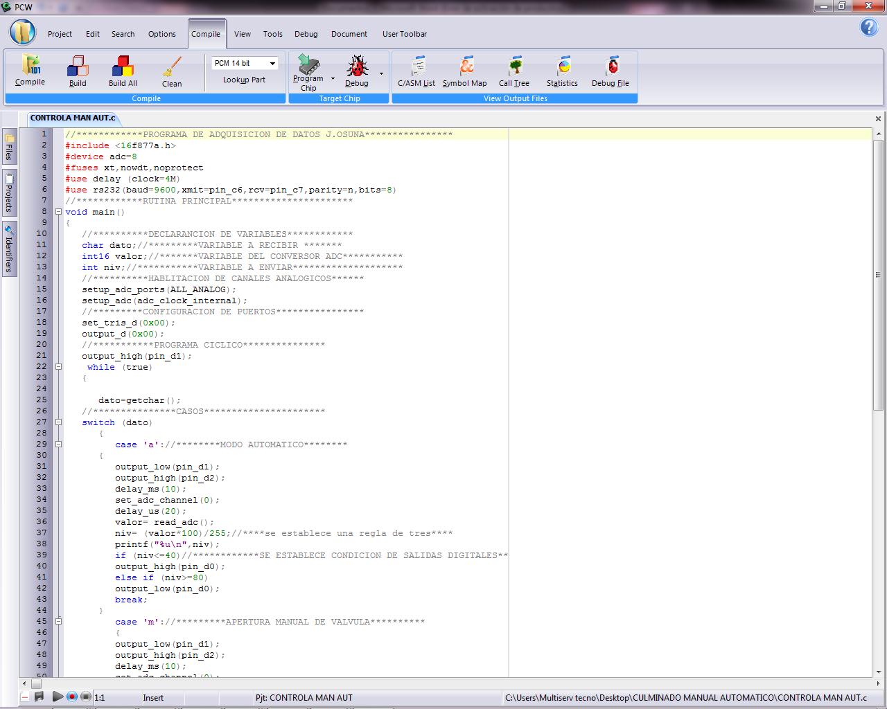

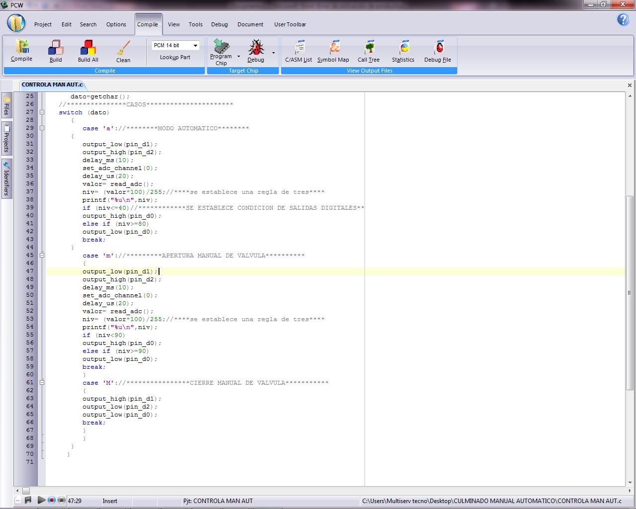

aqui el codigo en lenguaje C

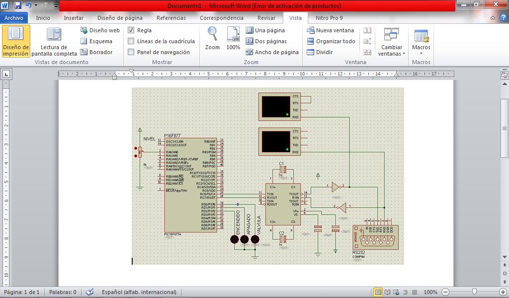

y por ultimo el circuito de proteus . aqui lo dejo

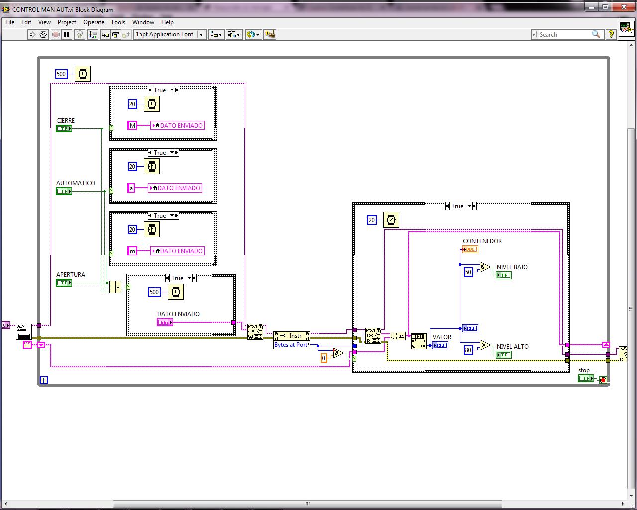

ok amigos con estos archivos podemos decir que podemos controlar un proceso directamente desde el pic . estableciendo los valores de nivel bajo y alto para ejecutar acciones y establecer un control todo o nada .

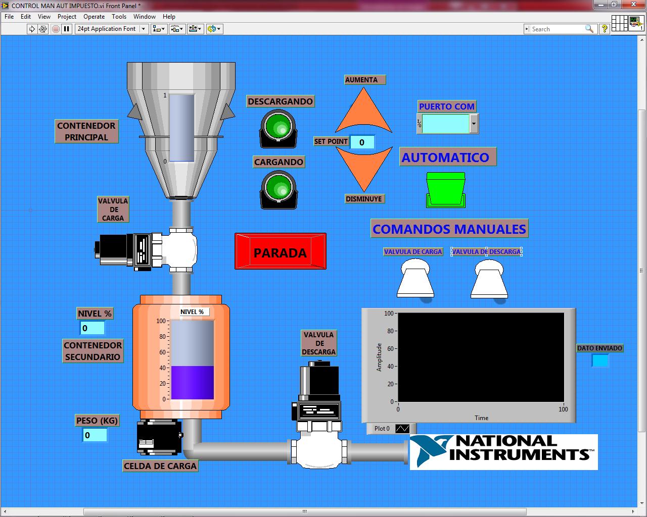

Pero ahora viene la verdadera prueba en el cual realizaremos un programa para grabar en el pic , y este programa no establecera los valores del setpoint sino que ahora este valor lo controlaremos directamente desde labview . y para ello dejo la interfaz grafica que he realizado para el control de peso a traves de una celda de carga. aqui la transmision de datos se me ha complicado un poco y bueno espero podamos resolver este tema juntos.
dejo adjunta la imagen del proceso:
