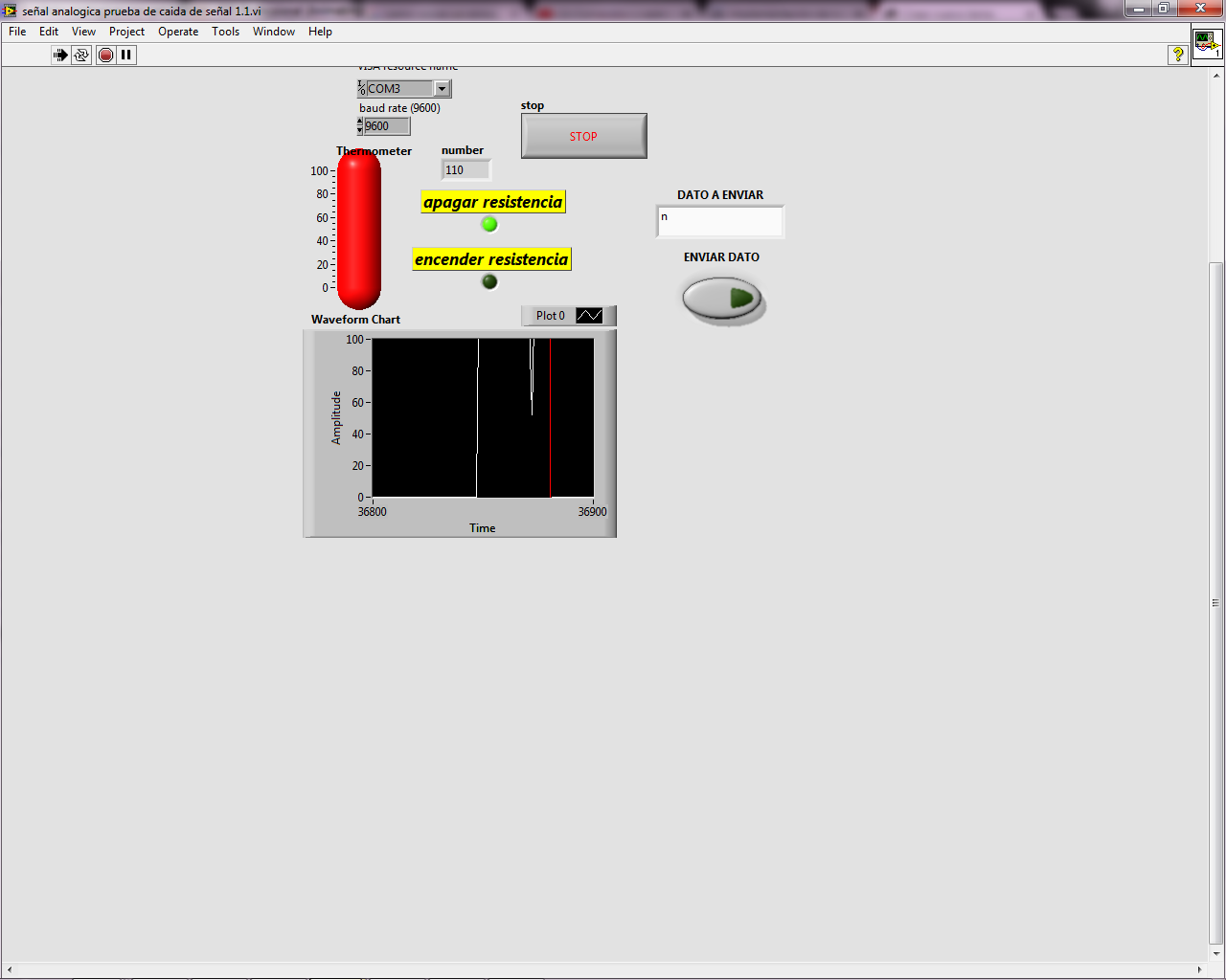

buenas amigos . traigo un nuevo tema el cual me esta generando algunas dudas con respecto a la adquisicion de datos que vengo haciendo . y resulta que estoy trabajando para obtener la lectura de tres señales analogicas las cuales ingresan al pic 16f877 y por medio del protocolo rs232 son enviadas a labview . pero esta señal es seleccionada previamente a traves de un caracter que es enviado desde labview. actualmente tengo 2 problemas .
 1: al seleccionar el canal a leer ( n,p o t (nivel, presion y temperatura respectivamente) es  me manda un pico que sobrepasa el rango de lectura y estabiliza a su valor normal, este pico me afecta la grafica y el control de proceso .
 2: como puedo hacer que la lectura sea constante, es decir en este momento tengo un pulsador para enviar el dato y si lo cambio a switch no me trabaja como pensaba . dejo adjunta los archivos con los que estoy trabajando. espero puedan ayudarme y gracias . saludos

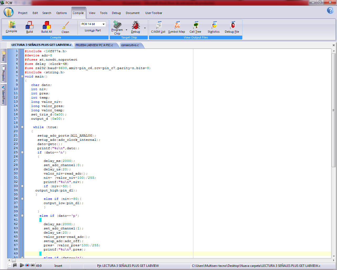

Porque no compartes tu codigo para que sea mas claro.

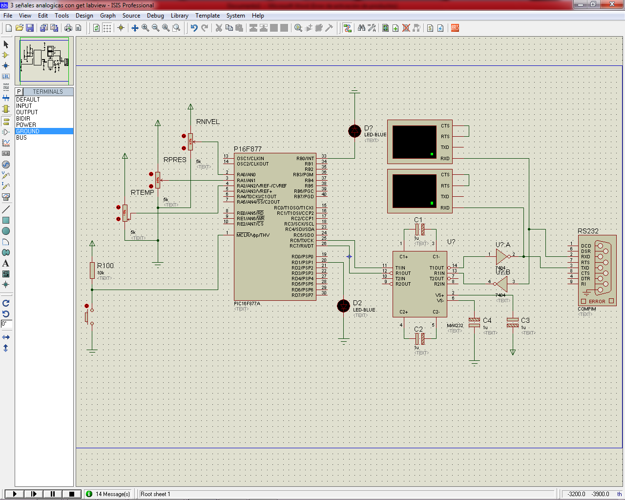

habia subido tres imagenes, proteus, ccs y labview . al parecer solo en vio la del labview . aqui dejo otras

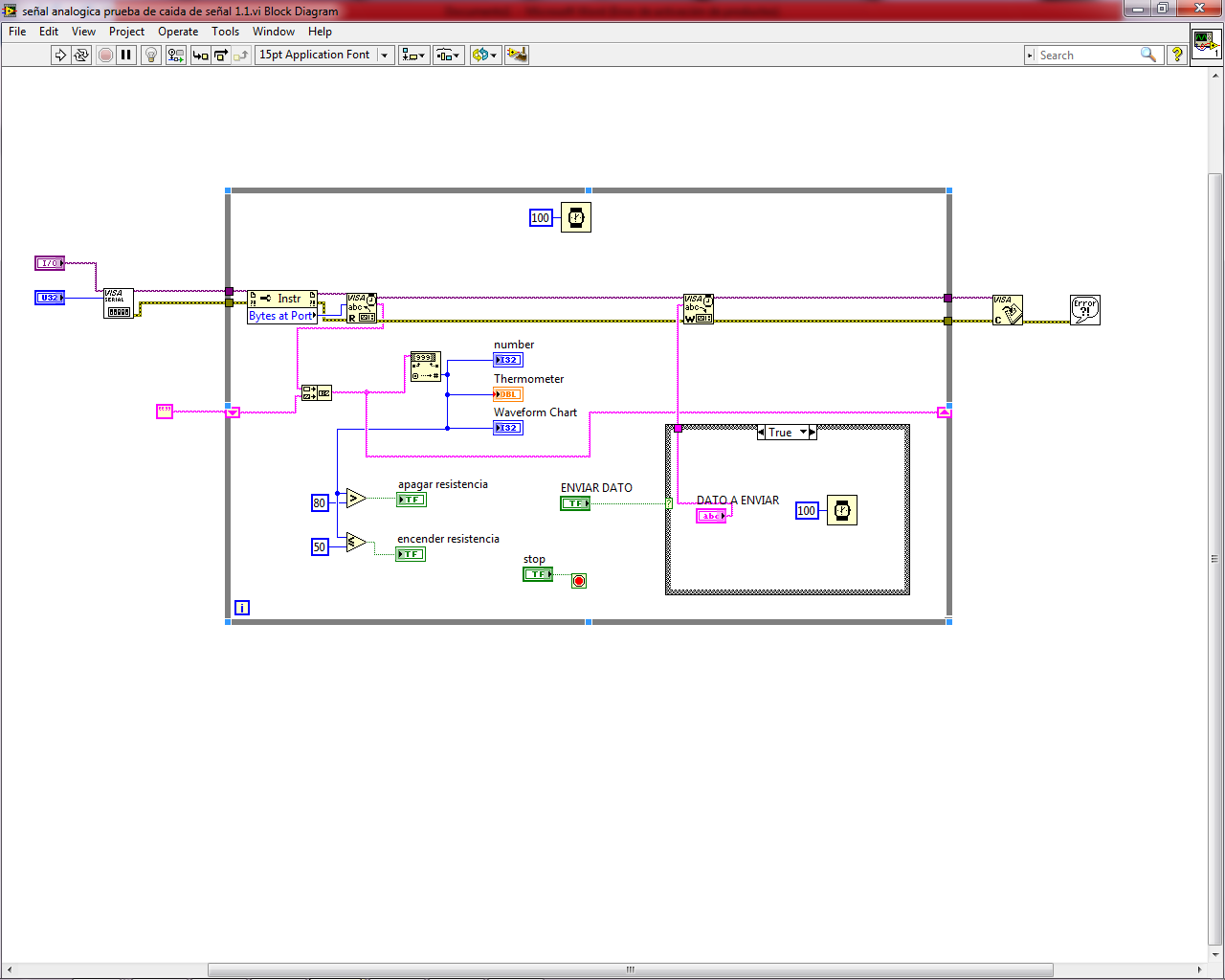

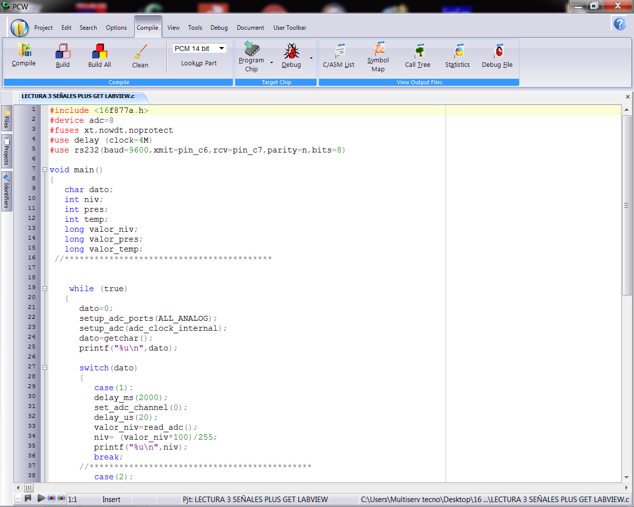

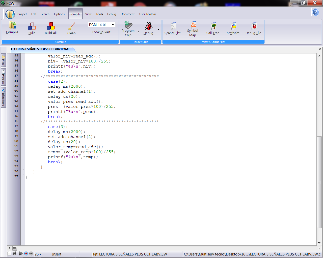

he hecho unas modificaciones en el codigo. para darle mejor presentacionn y he habilitado 3 salidas digitales, una para cada proceso (puerto D) y ahora en vez de if, he colocado switch. y me funciona bien .. el detalle esta en los picos que me  muestra al enviar un dato desde labview (picos de valores fuera de rango, como por ejemplo 110 y 116 y luego pasado el segundo estabiliza ) .. ahora he notado algo curioso y es que estas variaciones solo son percibidas por labview ya que el microcontrolador no detecta estos, lo digo porque si detectara este pico, estaria complementando su salida en el puerto D por estar por encima del valor 80 y no lo hace. por la tanto pienso que el problema esta en el codigo de labview. asi tengo mi codigo actual:

estos picos son a los que me refiero

Esto parece mas una mala interpretacion del labview, es decir un error en el "codigo" de labview

asi es me parece que es un problema con el codigo de labview .. ya que  para leer datos sin el write no tenido problemas . pero ahora que inserto  el write en e codigo me genera este problema . noc que este haciendo mal en este codigo

Y QUE OPINAS DEL CODIGO para el pic ? se ve bien cierto ?
Re:Diseño e implementacion de una tarjeta de adquisicion de datos con pic 16f877a e
« Respuesta #9 en: 17 de Agosto de 2018, 23:30:47 »
Si, por ahi no usaria tanto delay... Y podrias por las dudas, tomar varias lecturas y promediarlas. Idealmente la cantidad que sean potencia de 2 (8,16 lecturas).
Es lo unico que cambiaria, eso si, me aseguraria de que nunca envies "peticiones" al PIC mas rapido que los delays que pusiste.

Hago un paso a paso de tu codigo.
Espero caracter de la PC.
LLego alguno que me interese?
SI -> Delay de 2s Tomo lectura del ADC y envio.
El problema esta si por ejemplo tu computadora envia 1 caracter cada 0.5s supongamos, exigiendo al PIC que le responda con lo que le pide.
Veamos que pasa.
El primer caracter llega, y entra al switch case que le corresponde, y luego entra al delay de 2s.
Y aca es donde ocurre el problema... la PC a los 0.5s va a enviar otro caracter, y ocupar el unico espacio libre que posee el PIC para recibir, al segundo va a enviar OTRO mas pero vos nunca sacaste ese caracter que llego (porque estas en el delay). Internamente el PIC cuando ocurre esto deja de recibir y marca un error avisando que se intento sobreescribir el dato que habia llegado. CCS tiene sus formas raras de manejarse y tal ves omita el error
Pero te comento lo que puede suceder.
Respecto a tomar varias lecturas y promediarlas podes hacer:
  1. int16 suma
  2.
  3. for ( i = 0; i < 8; i++ )
  4. {
  5.    suma += read_adc();
  6. }
  7. suma /= 8;
  8. // Y enviar suma
Asi promedias tus valores. Y si hay alguna medida que posee algun "impulso" o valor grande no afecte en gran medida la lectura.
No creo que necesites GRAN velocidad si es que tenes un delay de 2s
Ahora que me fijo en el codigo ( que te recomiendo que lo copies y pegues, en ves de poner capturas de pantalla )
Deberias mover los setup_adc() afuera del while. Ya que estos deberias usarlos una sola ves nomas.

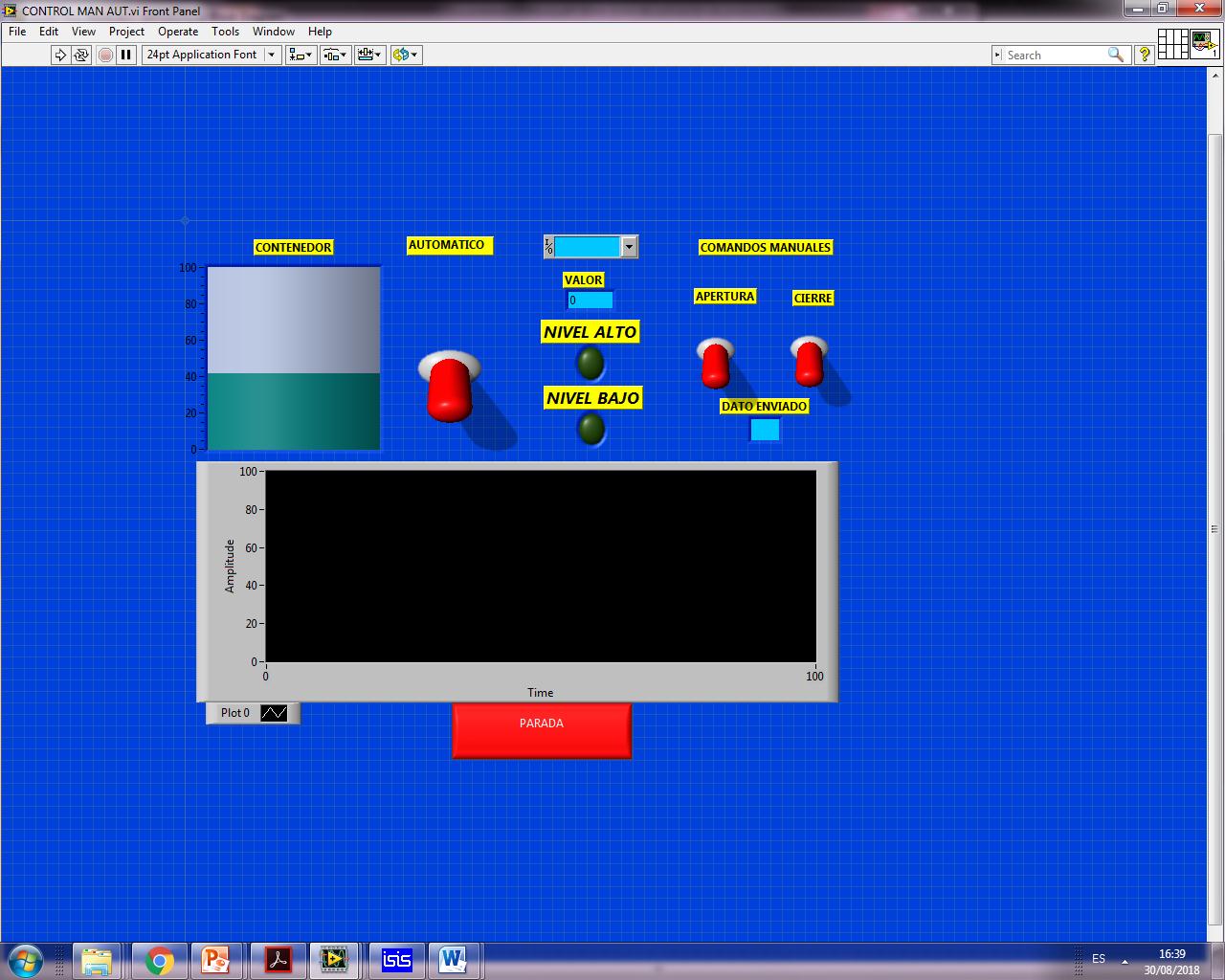

como estan por aqui . ps les cuento que efectivamente el problema de los picos era con respecto a la programacion . ordene un poco el codigo grafico y ahora si me trabaja bien tanto en simulacion como en fisico y asi viene quedando mi codigo, interfaz y simulacion muchachos.
