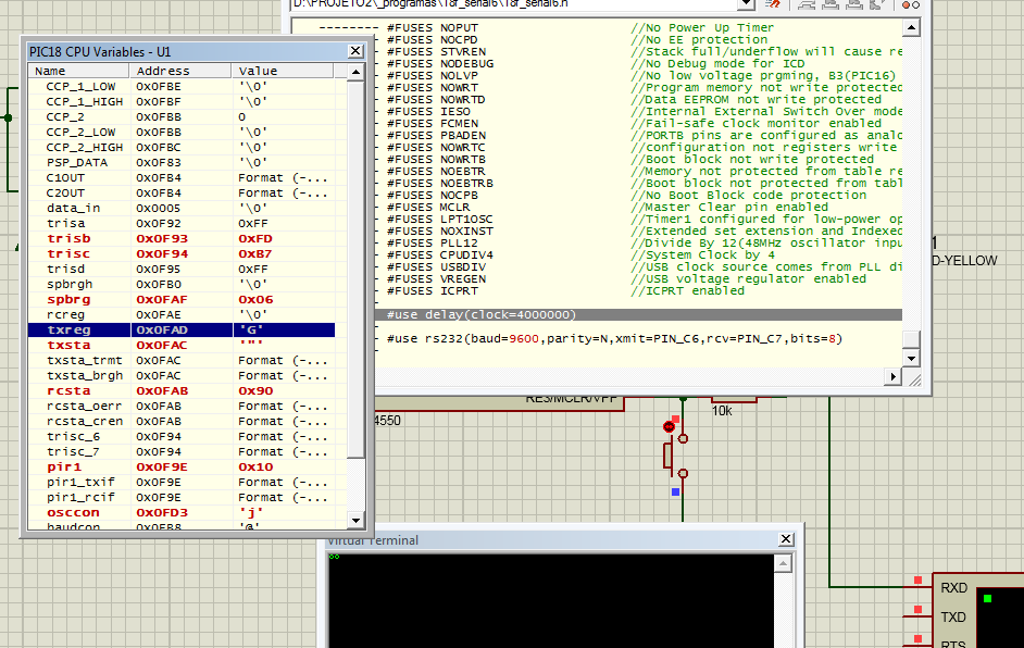

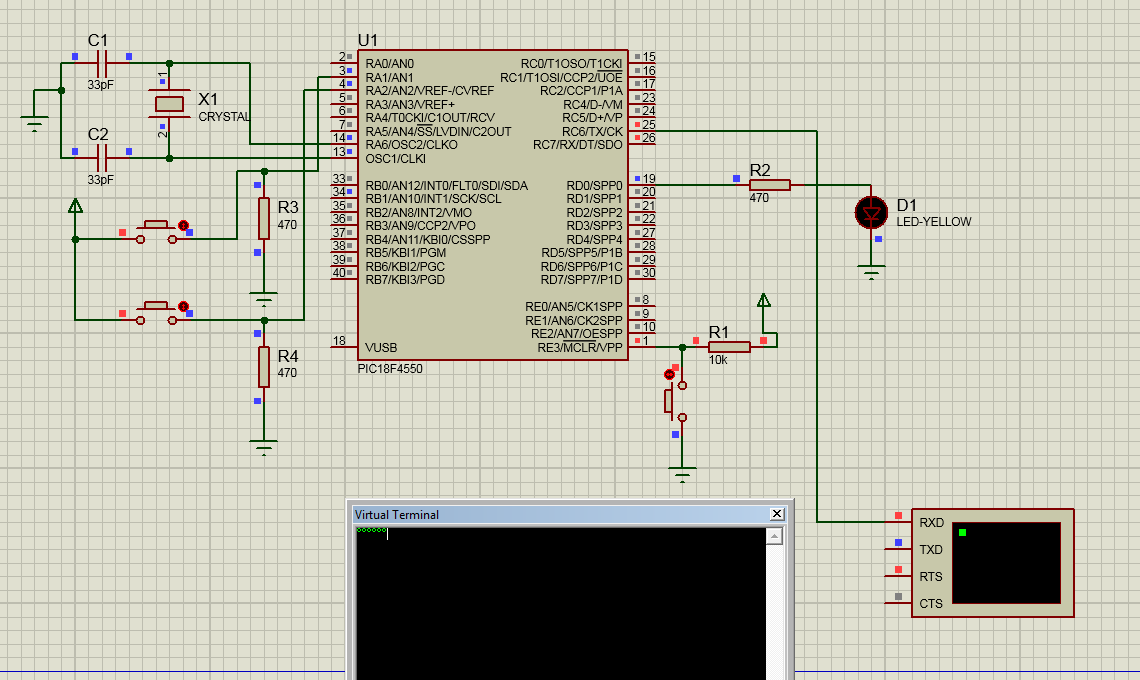

Ya trabajé con comunicación serie con el PIC 16F877A. Estoy intentando ahora pasar para el 18F4550 por causa de la memoria mayor. No estoy consiguiendo simular en el Proteus la comunicación serie, por ahora solamente la parte transmisión. Aparecen unos símbolos que no corresponden en el virtual terminal.

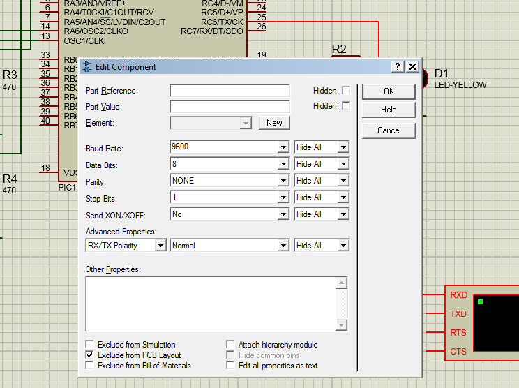

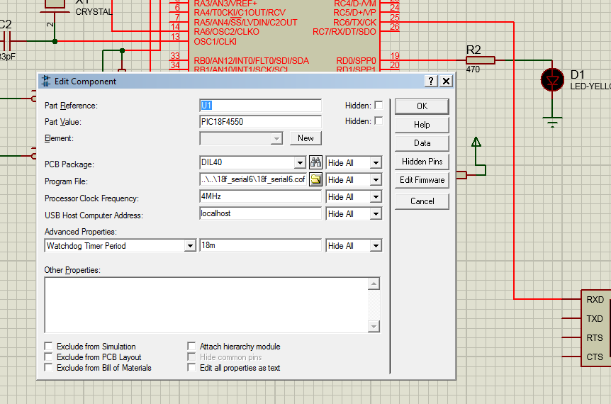

Compilo con CCS. El cristal é de 4MHz y también puse ese valor en el Edit Component del PIC en el Proteus. El baud rate é de 9600, também no virtual terminal.
Cuando corro el debug del Proteus veo que el registro txreg está con el valor a ser enviado, pero no funciona. Alguna sugerencia??? Muchas gracias desde ya.
Sigue imagenes del Proteus y código.
