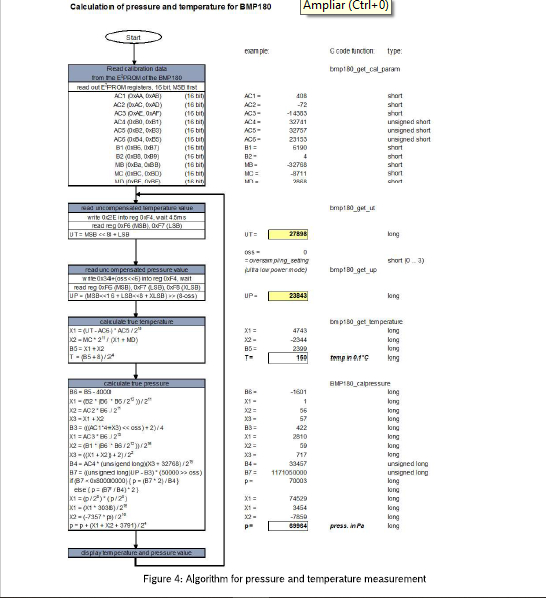

 En la hoja de datos del sensor se cuenta con un algoritmo a seguir para su correcto funcionamiento el cual adjunto a continuación. Dado que no me funciona, reduje el programa a algo muy simple solo para asegurarme el funcionamiento correcto del I2C en donde solo se debe realizar lo siguiente:
Primera parte:
-Escribir 0x2E en el registro 0xF4
-Esperar 5ms
-Leer el registro 0xF6 (MSB) y 0xF7 (LSB)
-Almacenar parte baja yparte alta en la variable UT
Segunda Parte
-Escribir 0x34 en el registro 0xF4
-Esperar 5ms
-Almacenar parte baja y parte alta en la variable UP

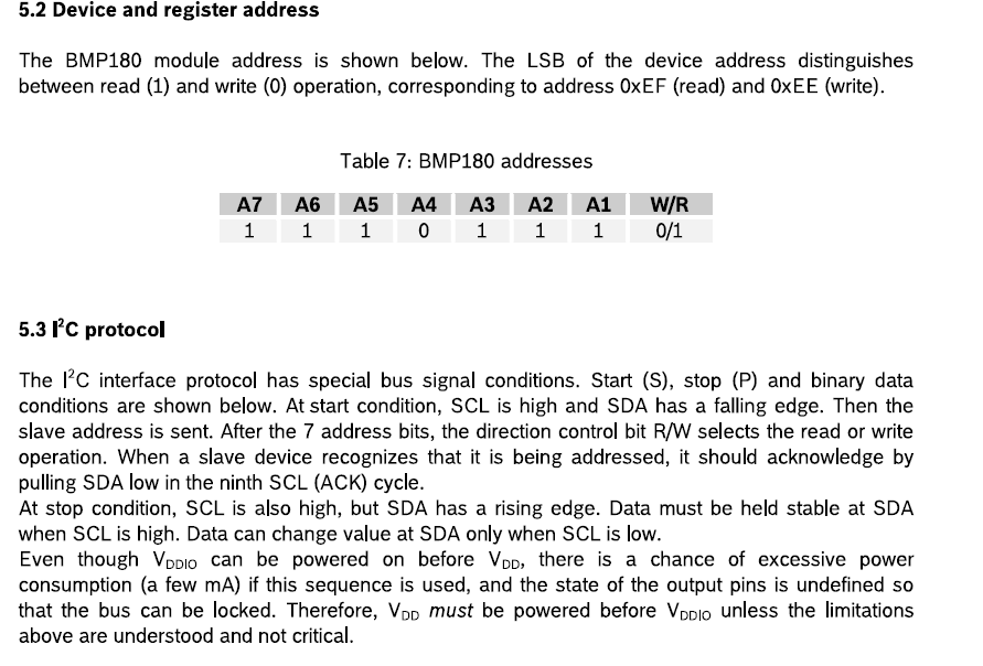

Por otra parte, quisiera saber si estoy usando correctamente las funciones HAL_I2C_Mem_Write y HAL_I2C_Mem_Read, en especial el segundo parámetro (dirección del sensor) y el quinto (puntero para el buffer de datos)

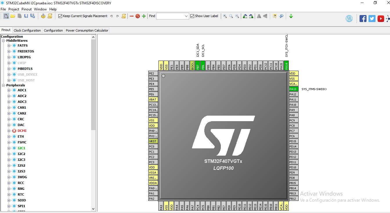

Adjunto a demás una captura de imagen de Cube Mx donde se muestran los puertos PB6 y PB7 configurados para el I2C1 de la placa y también la hoja de datos del sensor donde figura su dirección. Espero puedan ayudarme. Gracias.

La dirección del sensor que espera HAL_I2C_Mem_Write es la de escritura del sensor, que en este caso es 0xEE, y HAL_I2C_Mem_Read espera la dirección de lectura del sensor, en este caso es 0xEF.
