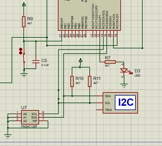

Tengo duda en el modo que lee mi memoria externa el PIC16F873. Les explico lo que me pasa, espero ser claro a ver si me pueden ayudar.
*Los datos que tengo almacenados en mi memoria 24c128 no puedo lograr leerlos correctamente. Me lee los cuatro primeros bytes y después hace como un bucle repetitivo y vuelve a la posicion cero de memoria.
*La intención es leer los datos de la memoria y enviarlos por USART al exterior.
*La escritura la hace bien, en este caso leo datos ingresados de un GPS y los almaceno en la memoria como muestro en la figura.

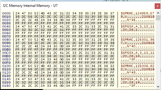

en la eeprom 24c128 me quedaron almacenados los siguientes datos
(124.48 kB, 535x301 - visto 581 veces)

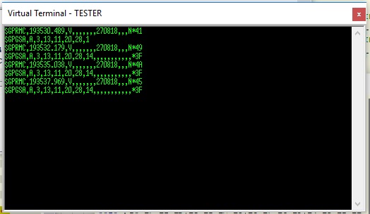

*Con la rutina que les muestro intento leer las primeras diez posiciones ($GPRMC,123 ) sacarlas por intermedio de la USART  de forma serial pero visualizo las primeras cuatro en forma repetitiva como se ve en el grafico.
(8.27 kB, 499x99 - visto 552 veces)

En el esquemático del Proteus cambie la memoria que tenia como veras en el gráfico de FM24C128F , por una un poquito mas grande  FM24C256F . A pesar de que ambas memorias se direccionan  con bancos de 64k, cuando lo simulé con la memoria de 256 anduvo perfectamente. En el gráfico te muestro como saco los datos a la velocidad en baudios que yo le programaba. (tiene una falla en el segundo dato pero ya me encargare de encontrar el problema)
(34.85 kB, 524x304 - visto 549 veces)
Si bien ahora anda, me deja con la duda el motivo de porque se comportaba como lo hacia con la memoria de 24c128.
Tengo mi sospechas que sea algo del simulador de Proteus, es por eso que ahora estoy haciendo el PCB real para probarlo con las dos memorias a ver como se comporta. Para mi deberia andar con la de 128 sin problemas.
