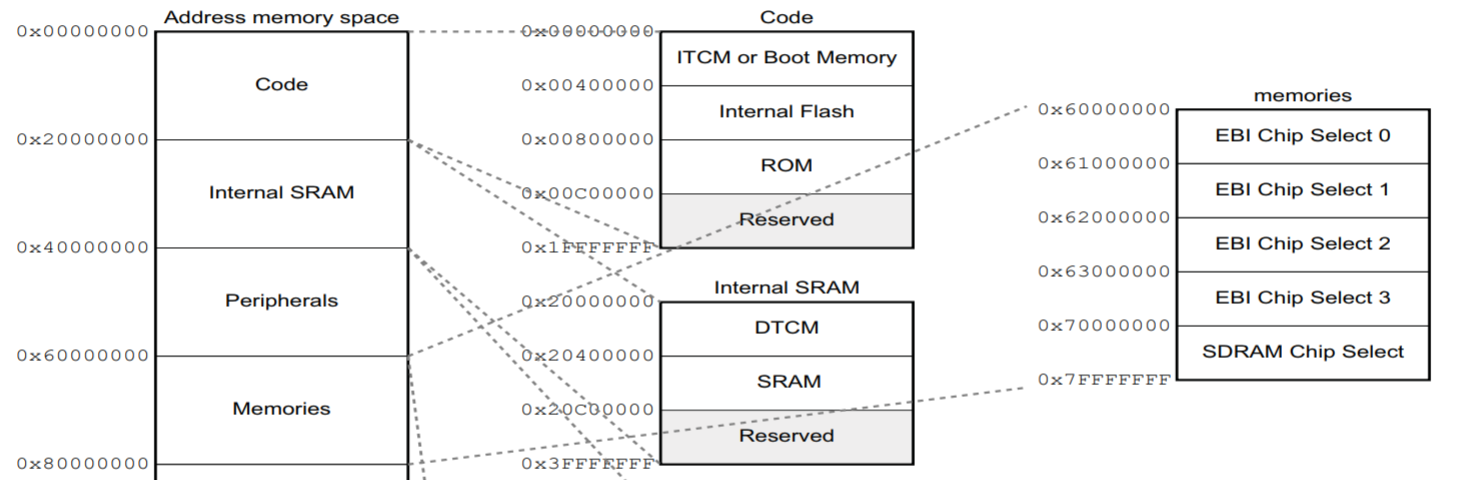

Bien parece ser que esta relacionado con la dirección donde lo estaba guardando, revisando el mapa de memoria veo que la SRAM esta a partir de la dirección 0x00400000
al cambiar a esa dirección, ya funciona el programa, pero al leer la región me da 0, cuando me deberia dar 0,1,2,3,4....

si cogemos dst_addr como 0x400000 (4194304) el tamaño de pagina que es de 512 y el numero de paginas que como maximo son 1024 me parece que siempre es error ¿no? o estoy haciendo algo mas o esto no cuadra:
4194304/512 solo eso ya es 8192 >1024 siempre va  ha ser error :? :?

a ver, recapitulando, como hemos visto para grabar en la flash tenemos uqe desbloquer la región borrar y luego escribir vale, hasta aqui todo claro pero en este micro es:
#define IFLASH_SIZE              _U_(0x00080000)       /*  512kB Memory segment type: flash */
#define IFLASH_PAGE_SIZE         _U_(       512)
#define IFLASH_NB_OF_PAGES       _U_(      1024)
#define IFLASH_ADDR              _U_(0x00400000)       /**< IFLASH base address (type: flash)*/
Que coincide con lo que dice la hoja de datos: http://ds.arm.com/media/resources/db/chip/atmel/sams70/Atmel-11242-32-bit-Cortex-M7-Microcontroller-SAM-S70Q-SAM-S70N-SAM-S70J_Datasheet.pdf
tenemos que la region de memoria de la flash empieza en 0x00400000 que el tamaño de la pagina son 512 y que tenemos 1024 paginas, vale hasta aqui todo perfecto, pero ahora vemso en la funcion unlock:

Si no puedes usar una página cualquiera, no ocupada por el programa, habrá algún motivo, como el bloqueo desbloqueo de memoria, previo o posterior al borrado de pagina. Si lo intentas forzar, en direcciones
de páginas usadas por el programa, tendras que salvar y restaurar la pagina tras la grabación, no tiene sentido salvo que vayas justo de flash, y aun así te podría colgar el micro.
No se puede usar ninguna otra por que nunca se cumple la condicion, no puedes desbloquear la flash, ya que con la condicion dentro de la funcion unlock nunca se cumple con la dirección de memoria de la flash.
si reservo la memoria como he comentado no es una chapuza, el programa no se cambia de sitio, solo que ocupara mas por que tendrá una "variable muy grande vacia", y cuando graves en esa zona no se pisará el programa, solo se guardara en esa "variable grande". es como se hace en pic32 que comparte la flash para la memoria de programa.
Simplemente si se selecciona otra direccion que no sea la 0 o una muy baja no se graba.
habrá algún motivo
El motivo puede ser simplemente que este mal hecho, en este mismo proyecto he tenido que crear librerias para manerjar el RTT por que en las librerias no aparece, y modificar los fuentes del driver RTC para poder leer el dia de la semana por que no esta implementado en las librerías, tambien he tenido que modificar los fuentes de la uart asyncrona, las librerías son una basura asi que no te extrañe que para el caso de la flash también esten mal hechas, y no encontraras, mas ejemplo que el que puse yo al principio.
Si podes debugearlo paso a paso, considero que deberias ver cuando es que ocurre, si entra o no a las funciones, si sale con algun error o no. Es lo mas simple de ver sin renegar con el codigo fuente
precisamente vi lo de las condiciones a raiz de ir depurando, siempre saltaban las condiciones que comento y viendo los valores tenemos
if ((page_nums > total_pages) || (dst_addr / page_size + page_nums > total_pages)) {
return ERR_INVALID_ARG;
total_pages=1024
page_size =512
poniendo un page_num de 1, para tener el mejor de los casos y la direccion base de la flash 0x00400000 (‭4194304‬)
dentro de la condición tenemos que salta error si
dst_addr / page_size + page_nums > total_pages pero solo el dst_addr / page_size ya es mayor que 1024  :? :?
PD:
Bueno como nadie ha vuelto a constestar
Yo no poseo demasiado tiempo, estoy un rato, contesto y tengo que salir.
No se si ha sonado mal, no era por meter prisa ni por nada por el estilo simplemente que suponía que nadie sabia el porque pasa esto.
