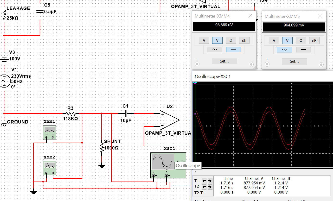

« Respuesta #36 en: 26 de Septiembre de 2018, 15:54:36 »
Para eliminar la componente AC, cómo mencioné, por cancelación.
Si no existiera la componente de continua no habría ningún problema, pero a medida que aumenta esta componente la alterna se monta mas en una señal de cc:
(65.71 kB, 1384x836 - visto 570 veces)
Tambien he probado con un filtro paso de alta pero me desaplaza la señal en angulo ademas de que atenua la seña.
