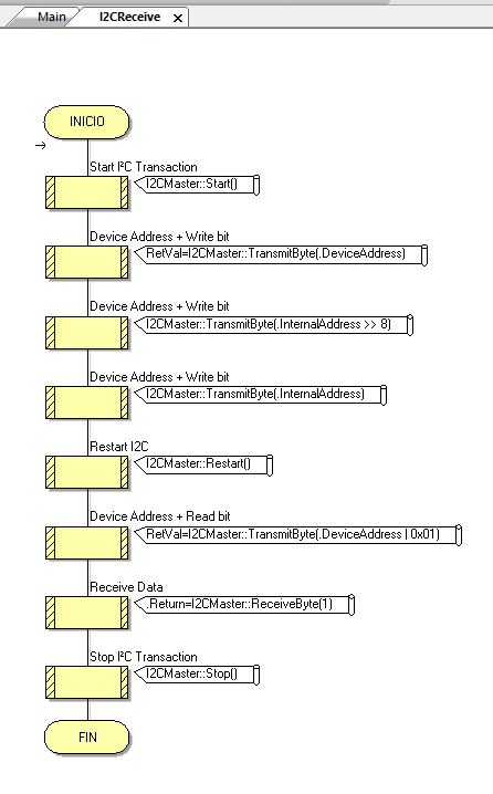

Hola a todos, estuve tratando de leer un registro especifico de la eeprom 24c16 Con El Componente I2C_MASTER de flowcode y no puedo
Si Alguien puede darme una mano se lo voy a agradecer mucho.
Saludos y gracias

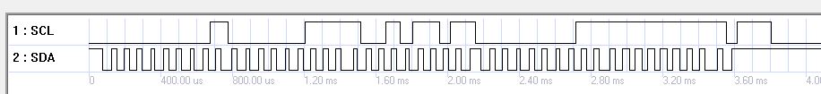

Hola de nuevo subo una captura que hice.
Es raro parece que falta señal SCL en parte de la trama
dejo el archivo del proyecto  http://rbb-autoradio.com.ar/test/7.fcfx
aclaro que esta prueba la hice con un 16f84a por que el otro se me quemo  :oops:
« Última modificación: 26 de Septiembre de 2018, 16:20:05 por Richi_Sambora »

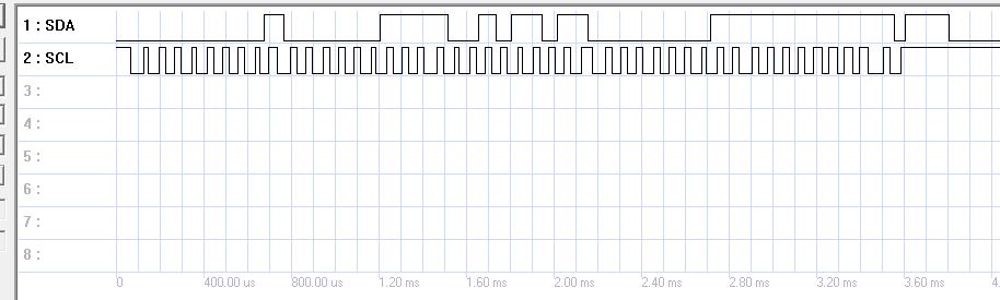

OK creo que tengo la señal invertida :lol:
voy a probar

Bueno tenia las señales invertidas...........
Pero aun no funciona!  :5]
Re:Leer eeprom externa 24c16 con pic 16f88
« Respuesta #7 en: 26 de Septiembre de 2018, 17:06:12 »
Bien! Es un gran avance. Pero corrobora que la señal SDA no esté invertida en cuánto a nivel lógico.
Normalmente queda en alto, cuándo no hay actividad. En cbio. en el gráfico veo que comienza en bajo nivel y termina igual.
