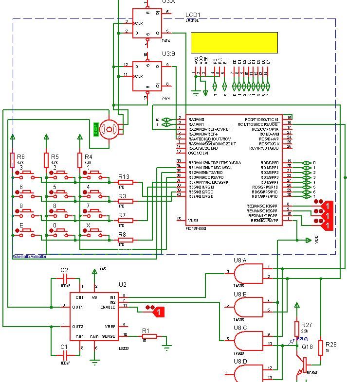

Gracias por responder tan rapido enseguida subo una foto del circuito en proteus y en el protoboart
El problema de la no inicialisacion del pic ya lo resolvi aora es el dis play q no inicia estoy seguro de esto poque agregue un pequeño fracmento para apagar i encender un led el led si q parpadea pero el display no inicia y si ya probe el mismo codigo de iniciacion de lcd y si funciona en un en un codigo

« Respuesta #3 en: 27 de Septiembre de 2018, 15:48:30 »
Aquiesta la imagen del circuito

« Respuesta #5 en: 27 de Septiembre de 2018, 22:00:00 »
Bueno, respecto al LCD, hay que ver cómo están declarados los pines del PIC al mismo. El LCD ésta iniciado  desde el programa?
También deberás analizar la librería del LCD.
Quizás utiliza la señal R/W, y  tú la aterrizaste a GND.
El control de contraste VEE, está bien conectado? En el esquema parece estar en alta impedancia.
