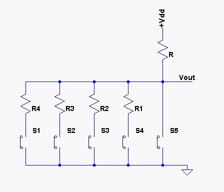

He visto que se puede hace con unas resistencias, imagino como si fueran divisores de tensión y utilizar una entrada ADC, pero no lo tengo  claro...
  • Mensajes: 1004
Re:consulta sobre el PIC16F876
« Respuesta #6 en: 04 de Octubre de 2018, 17:43:11 »
Son esquemas de este estilo
(20 kB, 448x384 - visto 297 veces)
La tensión con cada pulsador (de a uno por vez obvio) resulta:  Vk = Vdd * Rk/(Rk+R)
Como conviene que los voltajes estén lo mas equiespaciados posibles, se eligen las resistencias lo mas cercano a  Rk = R * k/(N-k)  siendo N la cantidad de pulsadores.
