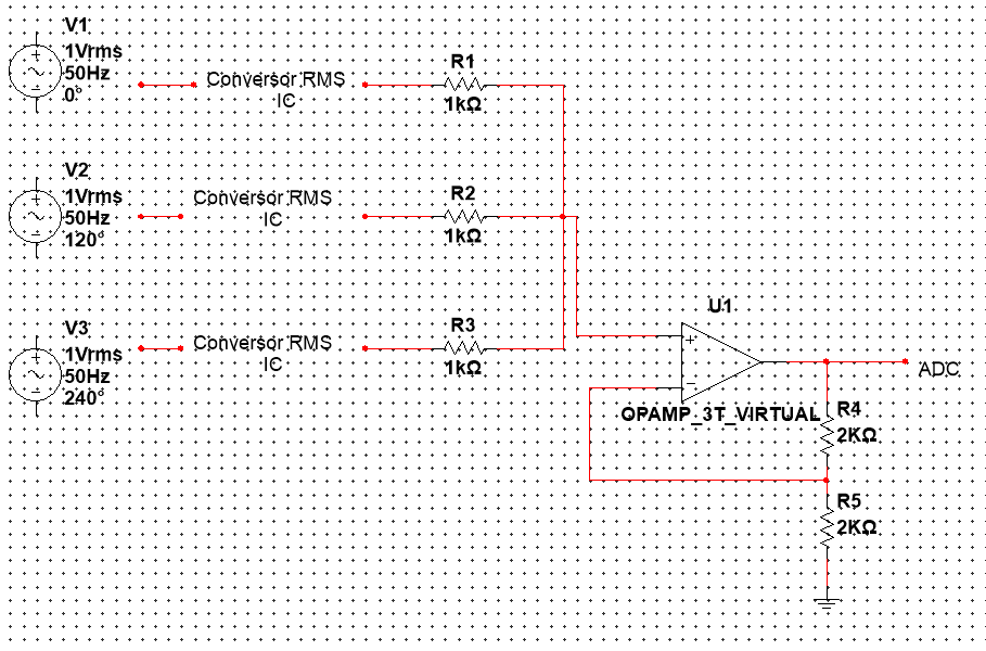

Ok, ¿mmm y si hacemos esto que opináis? Nos quitaríamos el problema de cacular el RMS y creo que podriamos sumarlas algebraicamente, el IC RMS no es barato, pero mas barato en conjunto que poner otro adc y otro aislamiento para spi (mas o menos ronda lo mismo).
NOTA: las fuentes de alterna serian los secundarios de los toroidales.

La solucion anterior no sirve, pero si pasamos el sumador a la izquierda a la parte de AC tenemos una suma con sus respectivas fases, ya no es suma algebraica y asi si que sirve (creo), ademas se ahorran bastantes componentes:

Lo que estás haciendo es una suma algebraica.
Y cuándo el sistema esté balanceado la resultante será 0A.!!!!
Si quieres algo fiable, analiza la fase más cargada y coloca el medidor allí.
Será lo más simple, aunque no completo en cuánto a monitorear.
Exacto, sumar vectorialmente ( teniendo en cuenta el dsfasaje ) las 3 fases, es lo mismo que medir directamente unicamente neutro :P

Nadie dijo que que tengas que mostrar la potencia, pero tu porcentaje es respecto a la potencia o la corriente maxima por fase. Una de las dos te va a definir cual es tu 100%, por lo tanto la prioridad es obtener alguna de estas. Y de alli calcular el porcentaje con lo medido.
Entonces.... Por como va el hilo
- ¿Queres calcular con TRUE RMS? Por si tenes demasiadas cargas electronicas, al menos veo que por eso te decidiste, Y si la corriente el 95% son motores, entonces tal ves ni valga la pena. Si lo queres hacer "general" entonces vas a poder elegir, RMS y tener tu error, o TRUE RMS y complicarte un poco mas la vida.
- Que opcion vas a tomar para reefrenciarte?, la maxima corriente por fase?, o la potencia? Aca tenes que decidir, si es por corriente maxima, vas a tener que cargar la tension y la potencia  nominal en tu programa, o que se pueda configurar la misma, la lectura va a ser de corriente y se termino, nada de sumar.
  En caso que elijas potencia, es como dijo Robert76 vas a tener que medir la tensión, y esto ya te va a permitir hacer muchas mas cosas, como ver la potencia reactiva, poder corregir coseno de phi, etc (obviamente si lo programas), ademas de lo que vos buscas, y verificamos la parte de la potencia. Aca vas a tener que cargarle la potencia del transformador por igual para poder comparar.
