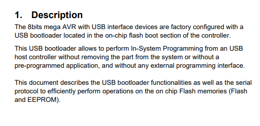

Voy a fabricar algunas PCB con la MCU Atmega32u4, queria saber si este Micro(y en general lo de atmel?) viene de fabrica con el booloader usb para cargar directamente el firmware por el puerto usb o vienen sin nada.
Lo digo porque me estaba replanteando no integrar el puerto  de programación en la PCB, ya que por tema de espacio me va ser muy complejo....
Alguien me puede confirmar?

Vale viene de fabrica ;) no  habia visto ese documento... viene en el primer párrafo
Gracias ;)
