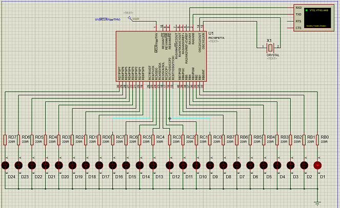

Hola, soy nuevo en el tema de los microcontroladores.
Tengo el siguiente problema, con el esquema en proteus funciona bien todo con figurado con un cristal de 4M.
(139.66 kB, 663x406 - visto 415 veces)
Cuando lo llevo a la realidad la primera ves funciona bien rápido, pero si lo apago y prendo nuevamente funciona a un cuarto de la velocidad programada.

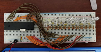

Se me olvidó mostrar el físico.

Hola, en una protoboard aparecen éstos problemas, cuándo hay altas fcias. en juego.
Quita los condensadores del oscilador, ya que las pistas paralelas del proto, añaden capacidad parásita.

Robert76,
Lo haré.
Muchas gracias,
