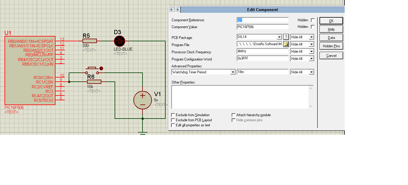

Por cierto, ya me he puesto a programarlo pero estoy intentado hacer la parte de pulsar y que se quede encendido el led y volver a pulsar y que se apague, pero no me hace nada y la salida del led parpadea haga lo que haga. Os paso el esquema y el código (ccs) por si me podéis ir diciendo fallos que veis.
Re:elección de PIC básico
« Respuesta #7 en: 30 de Octubre de 2018, 09:36:47 »
Es que en tu código cuando se pulsa se activa el led y en la comparación siguiente se apaga.  Una vez que soltás queda apagado.

No se por qué usás el header del 16F526 y en Proteus el 16F506
Desconectado Kspids
  • Mensajes: 192
« Respuesta #8 en: 30 de Octubre de 2018, 10:32:43 »
Porque al menos mi proteus no tiene el modelo en la librería... y el más parecido es ese.
Cómo haría para antirrebote?
