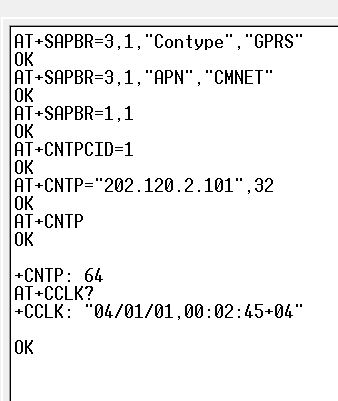

Me da error, cuando pongo el comando AT+CNTP.
Lo que noto es que cuando ingreso el comando AT+SAPBR=1,1 el led indicador de señal que tiene el modulo comienza a parpadear mas seguido. Tiene una fuente de 3Amp.
Adjunto imagen de Hypervinculo.

Esa configuracion cambia dependiendo el pais. ?
