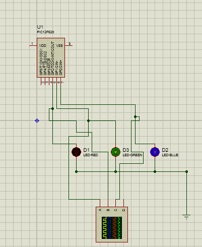

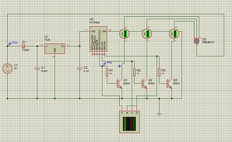

Uso el siguiente circuitos adjuntados:
(13.96 kB, 401x490 - visto 627 veces)
(40.29 kB, 764x469 - visto 591 veces)
