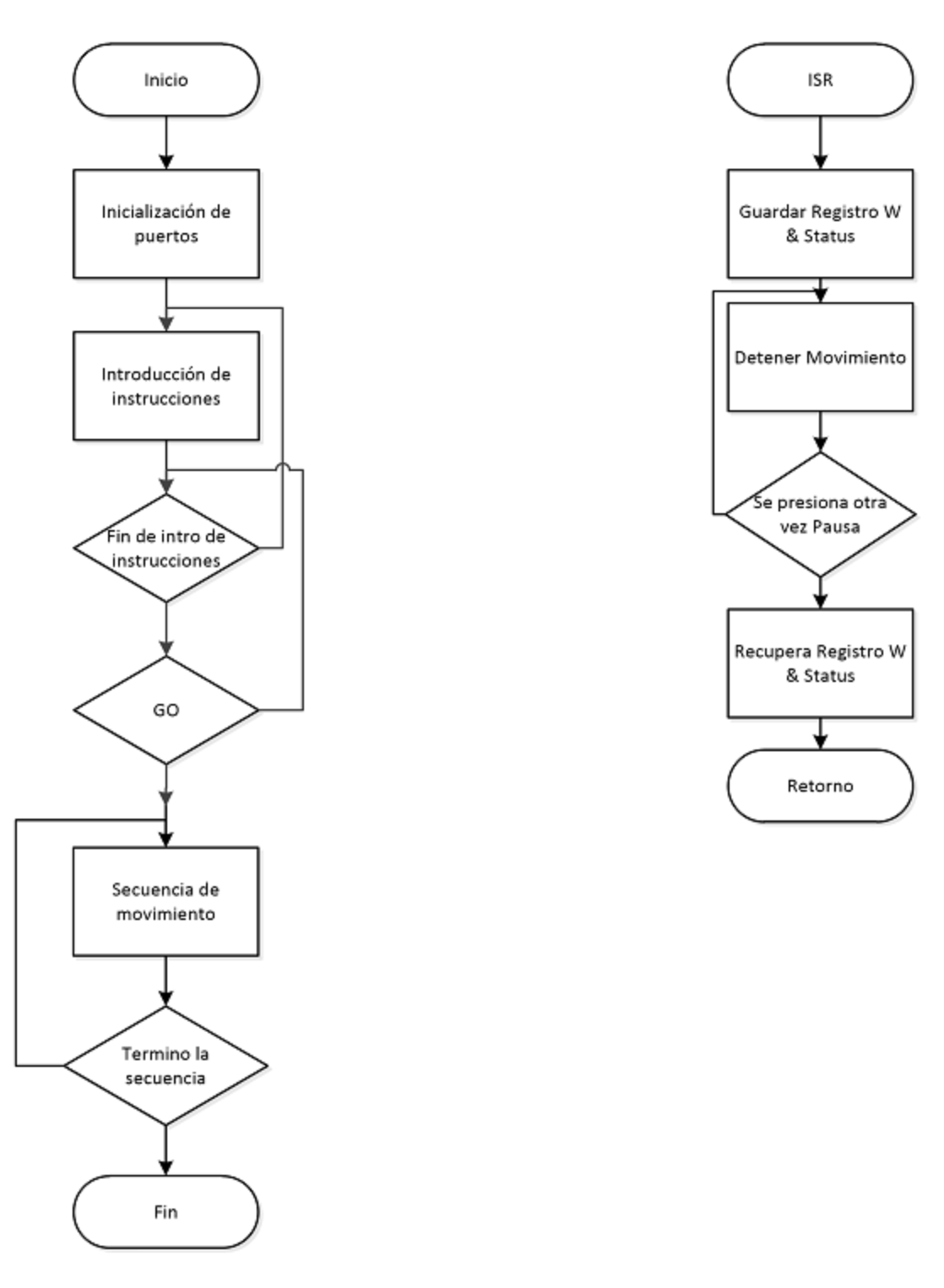

Muchas gracias por responder, tendré que ponerle mucho empeño en eso, pues lo que más complicado es pienso es la forma de guardar los datos en el orden pulsado, y luego reproducirlo dependiendo al movimiento, así que una pesona le puede dar la orden de 2 pasos adelante. Y otro ala izquierda y un paso.
Así es,  me imagino una tipo de pila, que guarda los datos en orden.
Adjuntare una imagen donde se muestra la idea de un supuesto diagrama de flujo que elabore.
Desconectado aldodavilam
  • Mensajes: 12
Re:Programar secuencia de movimiento. Ayuda.
« Respuesta #7 en: 14 de Diciembre de 2018, 21:53:57 »
A lo que me refiero es que el pic, memorice las pulsaciones hechas por la persona. Y en serio muchas gracias,  se me ha venido algunas ideas  Saludos, y Felices Fiestas.
