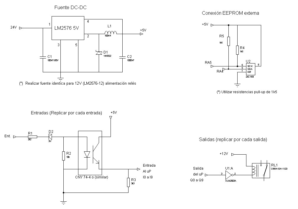

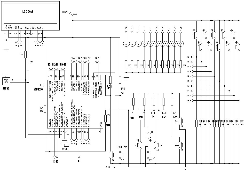

Hola gente, tal vez a más de uno se le habrá cruzado por la cabeza, cómo lograr que un PIC nos de prestaciones de un pequeño relé autómata o PLC. Quizás no resulte rentable o si! depende de los recursos que aprovechemos o necesitemos, pero nada causa más satisfacción que el hecho de armar cosas con ntras. propias manos.
En ésta ocasión les comparto cómo armar un pequeño PLC, aquí tienen el material informativo, del cuál incluye los esquemas eléctricos, más un instructivo de manejo y el imprescindible archivo .HEX.
No les recomiendo simularlo, ya que es muy pesado el programa, al menos en el Proteus 8 ocurre eso.
Una pequeña demostración:
 Muchas gracias!
