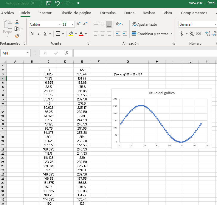

Anexo la tabla de valores resultantes de excel de valores para cargar en el array del código del pic.
esto es lo que utilizo para generar los valores del array de acuerdo a la teoría al inicio de este post.

Un saludo. Pues trato de hacer una onda senoidal a 60 hz como si fuera un inversor. Al inicio del post puse una teoría que me encontré y trato de hacerlo en código para ver si me resulta pero no se si voy por buen camino o si faltan cosas que no e considerado en el código.

En el array tengo 64 valores con una separación de 5.625 esto es:  360/5.625=64. El autor de esta teoría del inicio del post como comentario dice que habría que poner el timer0 con un retardo de 260 microsegundos para que ahí se vallan los datos del array. Así es como lo intento...
No tiene sentido hacer una tabla tan grande porque la función seno es simétrica. Puedes quitar tres cuartos de esa tabla porque son valores que se repiten, como he comentado antes.
