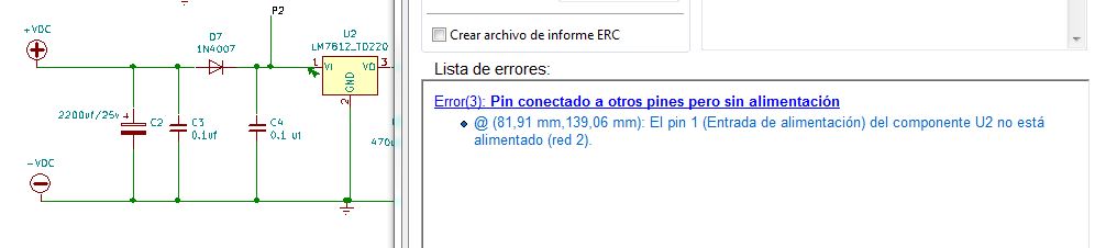

Hola a todos. Estoy iniciándome en kikad y renegando con los famosos warning, que de acuerdo a lo que veo buscando el motivo, eran warning antes, a mi me aparecen como errores. Adjunto una imagen para ser mas claro. He tratado de todas formas y sigue ahi. Me parece que no hay mucho que buscar. Tengo la entrada de vdc ( le cambie las prop. de salida a entrada de alimentación por las dudas y todo igual), si elimino el D7, el error se va pero no es la solución que me sirve. Desde ya gracias. Feliz año para  todos.

Investiga sobre los Power Flag (PWR_FLAG)
Creo que por ahí viene el problema

AQUÍ tienes el mejor tutorial en castellano sobre KiCad donde, entre muchas otras cosas, te explica por qué te aparece ese error y cómo solucionarlo.

Gracias por las rápidas respuestas. Había leido un tutorial anterior a este, y si bien daba las power flag como solución, también decía que no era lo mas aceptable. Y como buen principiante me gusta complicarla jajaja.
Voy a entrarle a este nuevo tutorial para ver si encuentro otros caminos.
Gracias !!!!!
