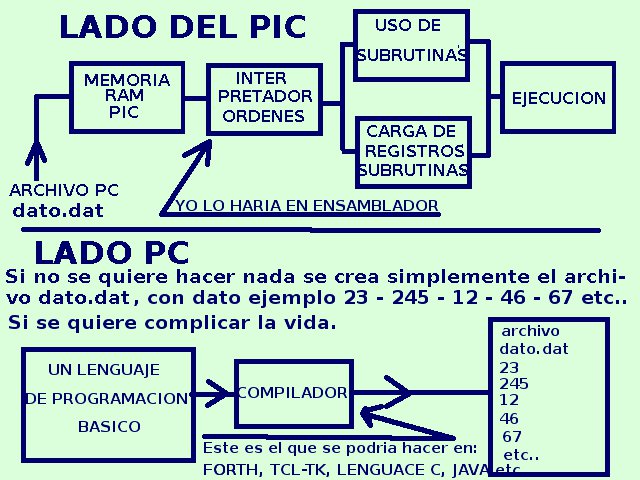

« Respuesta #20 en: 10 de Enero de 2019, 19:02:47 »
Saludos Picuino n y toda la gente.
Estuve pensando como podria ser el conjunto de diagrama de flujo de todo el conjunto y para mi podria ser de la siguiente forma.
(88.19 kB, 640x480 - visto 690 veces)
Lo que hace la occiosidad ....si estuviera a pico y pala seguro que no estaria pensando en estas cosas......jejeje.
Bueno en principio el interpretador de ordenes dentro del PIC es muy sencillo en el sentido de las pocas ordenes que tiene que utilizar, basicamente lo que tiene que hacer es llevar datos de un lado a otro y al final llamar a la subrutina o subrutinas.
Ordenes unicamente en ensamblador como  movlw, movff, movwf POSTINC0, call, return y poco mas, por eso yo pienso en ensamblador.
Los datos que recibe de RAM vienen de un archivo por ejemplo dato.dat que lo que contiene son numeros, tales como 12, 23, 45, 145, etc..
Que significa 12 pues por ejemplo carga los registros de retardo con los valores siguientes que son 23,45 y 45
luego por ejemplo encuentra el numero 123 -- que puede significar inicializa subrutina I2C y asi  indefinidamente.
Y al final ejecuta todo.
Si no quisieramos hacer nada mas lo unico que tendriamos que hacer es crear un archivo  dato.dat cada vez que quisieramos hacer un programa con numeros, pero tendriamos que tener memorizado que siginifica esos numeros, lo cual es un poco coñazo.
Sino creariamos un lenguaje de programacion basico, que mediante un compilador nos creara el archivo.dat, esto es si por ejemplo el compilador encuentra la palabra "inicializa_I2C" pues sabe que tiene que meter el numero por ejemplo "123" dentro del archivo.dat.
Bueno ahi es donde creo que entran los lenguajes de programacion FORTH, tcl-tk, lenguaje C, java o lo que se desee.
cl
Yo en este sentido para hacer los trabajos duros me encuentro muy acostrumbado al C, tengo experiencia con tcl-tk y otros lenguajes tambien interpretados.
Muchas veces el pensar en alto ayuda a clarificar ideas.
Muchas gracias por tus ideas Picuino.
« Última modificación: 10 de Enero de 2019, 19:28:33 por misterweb »

Re:Correr programas en la memoria Ram de un Pic
« Respuesta #22 en: 11 de Enero de 2019, 07:53:22 »
1º Yo no lo haría con ensamblador. Es más eficiente en velocidad, pero hoy en día por pocos céntimos consigues un PIC más potente. En c será más portable y rápido de escribir (podrás aprovechar programas que ya existen).
2º Yo metería el intérprete dentro del microcontrolador. Que al micro le lleguen las líneas de código en formato texto y que las transforme en su propio lenguaje interpretado (IL). Algo parecido al Bytecode.
El intérprete no tiene por qué ocupar más de 4k de programa.
En el PC puedes hacer el programa que envíe el texto por la UART, con control XON XOFF u otro equivalente.
OTRA SOLUCIÓN COMPLETAMENTE DISTINTA:
También tienes que considerar otra solución que te puede interesar.
Puedes programar un bootloader muy grande, con sistema de entrada, salida, control de periféricos y todas las funciones que te interesen. Algo parecido a la BIOS de los PC.
Luego puedes compilar un pequeño programa que haga llamadas a las funciones de la BIOS y lo envías para que el bootloader lo grabe en memoria.
De esa manera el tiempo de grabación es pequeño y puedes hacer debug gracias al bootloader, interactuando con él por medio del puerto serie.
Todo el control y el envío de programa se hace por puerto serie, sin el programador.
MicroChip te da alguna solución parecida, aunque no la conozco bien.
El problema de esta solución es que no tienes posibilidad de programar el micro sin un compilador, mientras que con el código interpretado si que puedes.
« Respuesta #23 en: 11 de Enero de 2019, 20:40:17 »
Muy buenas noches Picuino y demas gente.
Estamos pensando en proyectos distintos, la verdad es yo deseo hacer algo tan complicado como dije en post anteriores, en realidad es para probar dispositivos o probar trozos de codigo muy pequeños, de unas pocas lineas 20, 30 a lo maximo 200 lineas que es lo que ocuparia un bloque de memoria RAM.
En ningun momento se escribe codigo en la memoria flash, las subrutinas ya as escritas y probadas, el programa en RAM lo unico que hace es seleccionar las rutinas adecuadas y meterle los datos para que funcionen y correrlas-
Todo esto es cierto, a mi no me importa utilizar en este sentido una cosa o la otra.
Buff a mi esto me parece muy complidado, creo que todos los entornos de desarrollo que hay por ahi al final lo que hacen es meter codigo en ensamblador dentro del microcontrolador.
La unica justificacion que existiria para meter un interprete de lineas de codigo en formato texto, seria que quisieras montar un miniordenador, algo parecido al Spectrump, o algo asi y que fuera necesario una compilacion en linea desde teclado o desde un archivo de texto en el propio sistema sino pienso que es mucho mas sencillo desde fuera.
Esa el la idea que tengo aunque puede que sea util  para alguna otra aplicacion, que en este momento se me escapa.
Este es otro proyecto muy interesante que  alguna vez tambien he estado tentado de empezarlo.
El proyecto que yo estoy trabajando cuando hablo de compilacion no es compilacion para crear memoria en flash, sino para crear programa en RAM,  en ningun momento se graba ningun momento se graba una sola linea de codigo en Flash.
Aun asi este post esta abierto  a todo y yo siempre estoy abierto a todo tipo de proyectos....
Un saludo Picuino.

Muy buenos dias Picuino:
Haber vamos por partes y lo primero es saber que exactamente lo que deseas que quiere hacer tu proyecto.
Segun citas anteriores:
Yo estoy haciendo algo semejante, pero para secuenciar luces y servomotores.
Otra cita
Por concretar.
1º Hay que elegir un lenguaje de alto nivel.
Es el que escribe la persona en formato de archivo de texto.
Bueno por lo que adivino, lo que estas buscando es hacer un programa en que tienes que enceder unos Leds o Luces lo que sea y en un determinado secuencia de tiempo.
Quieres que este programa haga una presentacion para la persona que maneja el equipo y que esta persona pueda elegir que luces se van activar y cuales no, y el tiempo o retardo entre intervalos de salidas.
Me supongo que logicamente dispondra por tanto de un teclado y de un display LCD o pantalla TFT, o no si por ejemplo los datos los carga atraves de un ordenador por puerto serie o por USB.
Si estas afirmaciones son correctas para que complicarse la vida por que no crear un menu:
El usuario va eligiendo como como quiere que se activen las luces y el intervalo de tiempo entre unas y otras.
Cuando acaba presiona en el teclado si hay teclado la orden quit, y esto automaticamente graba en una EEprom externa o en la misma EEProm del microcontrolador por ejemplo de la siguiente forma:
dato_salida1, tiempo1
dato_salida2, tiempo2
etc...
Cuando se da la orden ejecutar el programa no tiene mas que ir leyendo secuencialmente la memoria EEProm y ir sacando lo datos.
Seguramente me estoy equivocando de cabo a rabo, pero  tendria que saber mas exactamente que quiere hacer tu proyecto.
Primero es definir perfectamente cuales son la funciones de nuestro proyecto.
Por que podemos complicarlo todo lo que queramos, pero en principio para que tomarse tanto trabajico.
