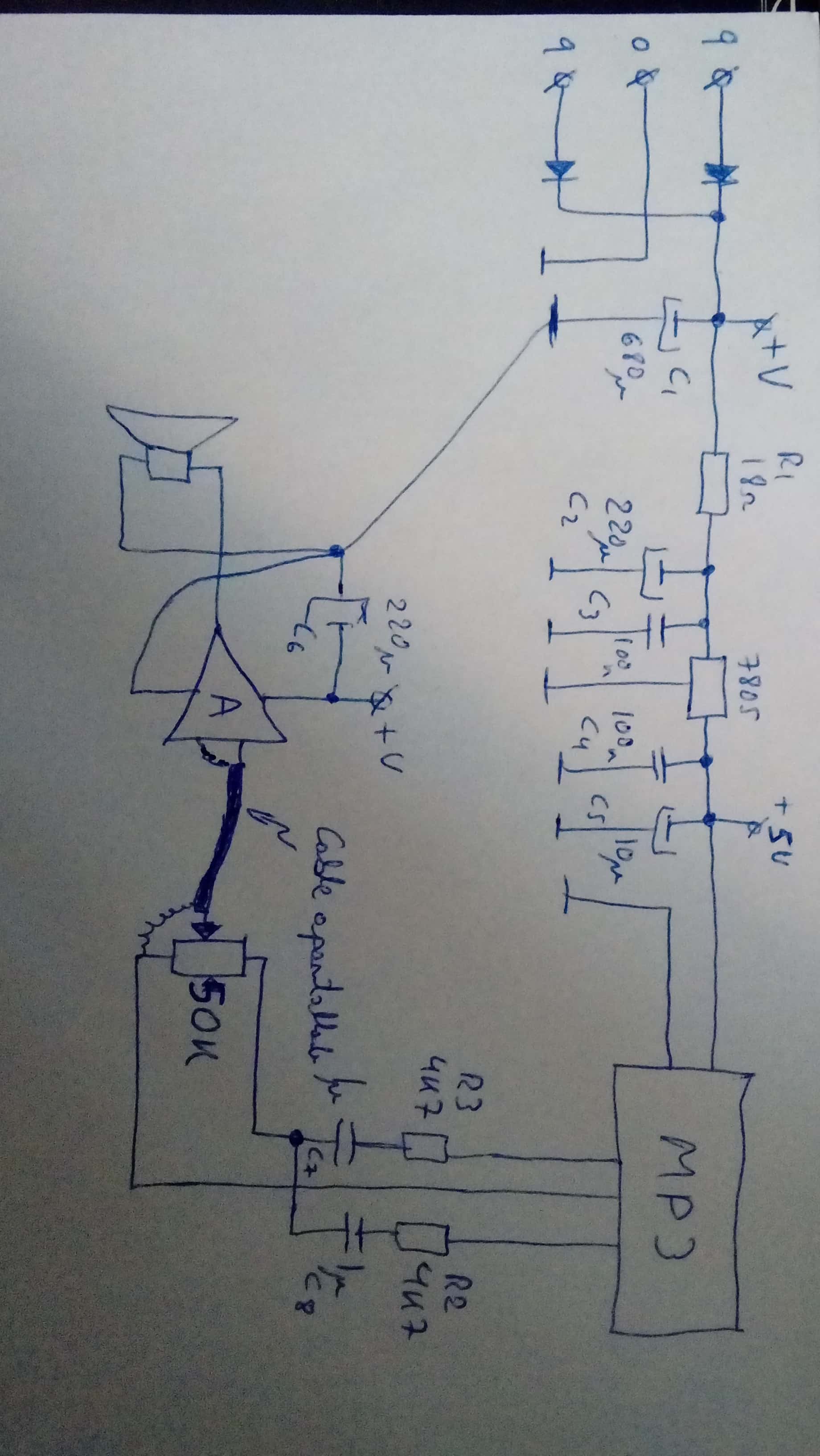

Monté un mp3 con un amplificador de este tipo:
modulo
El amplificador es uno basado en el TDA2003, y la fuente que monté junto con las conexiones lo hice de esta forma:
(190.45 kB, 1840x3264 - visto 725 veces)
A los pocos días de uso la entrada de alimentación del MP3 se puso en corto, pensando en que podría ser un problema de masas, eliminé la masa de alimentación del mp3, quedando alimentado a través del conector de salida de audio, puse otro módulo y ocurrió lo mismo a los pocos días.
La salida de 5v da un poco más, unos 5.07v, y el consumo con un pincho se hace máximo de unos 60mA, manteniéndose el voltaje con poco rizado.
Me corria prisa solucionarlo, y quizás he matado moscas a cañonazos, pero he puesto otra alimentación aislada galvanicamente de 5v, de momento funciona, y de paso he conseguido eliminar un zumbido de 50Hz que se escuchaba con el volumen bajo, pero me queda la duda de cual podría ser el motivo de que se ponga en corto la entrada de alimentación del módulo.
