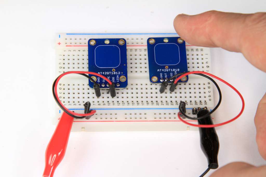

Imagino lo que busca algo así.
(48.79 kB, 1024x682 - visto 517 veces)
- Santiago -

Si, en realidad es activar un rele por proximidad para utilizarlo como pulsador sin contacto.

Sería interesante conocer algo del proyecto y sus necesidades, el espacio que comentaste para su alojamiento, etc. Creo que,  según sea la necesidad, con un 12F675, o similar se arregla. El nombrado tiene, según datasheet, 4 canales touch, conversores A/D, comparador, suficiente para jugar un rato. Un abrazo.
