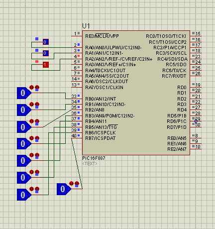

Ese es el código que tengo
(21.59 kB, 432x460 - visto 433 veces)
Debería activarse las salidas RA0, RA1, RA2 según una comparación (resta) de REG_A - REG_B; ¿Hay algo que le hace falta al código?

No entiendo que es lo que intentaste hacer realmente.
