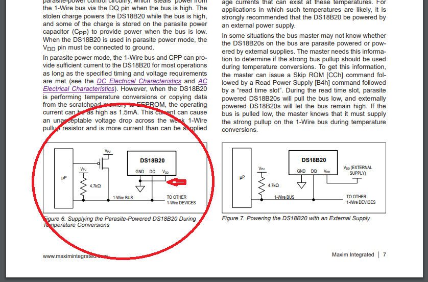

Hola, puedo controlar perfectamente el DS18B20 pero no lo puedo lograr utilizando la conexión 1 wire de solo 2 conductores, o sea, con vdd y gnd a masa y el dato (usando 2 cablecitos).  :5]
Conectando los DS18B20 con los 3 cables funcionan perfecto, pero no logro hacerlos funcionar con la conexión de solo 2 cables, y no veo ejemplos del condenado Niple usando este tipo de conexionado que en sus tutoriales teóricos lo explican sin embargo en la práctica no existe un módulo con ese tipo de configuración y tampoco encuentro material al respecto, solo veo que existen prácticas al respecto con la configuración de los DS de 3 cables.
Hay una conexión que corresponde a GND (masa), VDD (+5V) y datos, de este modo no tengo problema. Hay otra opción que es conectando GND y +5V a negativo lo cual le indica al DS18B20 que debe alimentarse de corriente parásita que fluye en el momento de la comunicación, algo que no logro hacer funcionar.
Por favor, alguien me puede indicar dónde encuentro el material para hacer funcionar el DS18B20 conectando solo 2 cables a dicho sensor usando Niple?
Muchas muchas gracias por tu tiempo!  ((:-))

Como nunca lo viste te invito a hacerlo, directamente en la hoja de datos está claramente detallado este uso; puenteando la pata de GND y VDD el componente ya interpreta que debe alimentarse de forma parásita, podés verlo señalado en el archivo que adjunto a esta respuesta, eso está en la página 7 de su hoja de datos que está en https://datasheets.maximintegrated.com/en/ds/DS18B20.pdf

Podrías usar también un diodo conectado al pin de datos con el cátodo al pin de alimentación con un capacitor a masa.
