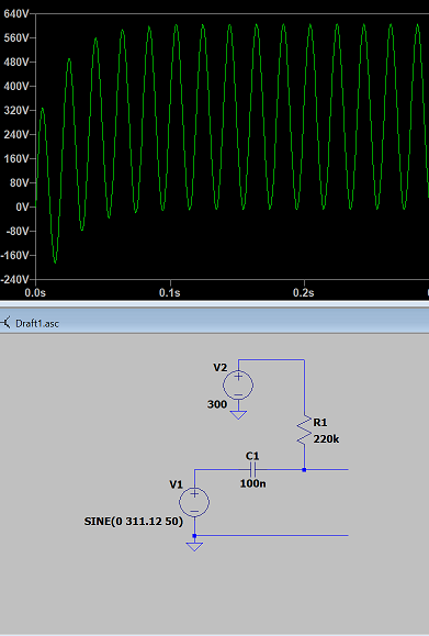

Así que no, como podría solventar esto? si pongo un filtro solo para que pase la alterna antes de la fuente conmutada podria servir? El problema es que los filtros dan poca intensidad, no se si para alimentación serviria, existen filtros de potencia? En principio un simple condensador en linea deberia servir para cortar la continua.
Lo que no me cierra de tu esquema es como aportas los 300VDC?
La idea es ver cómo generas los 300VDC y sumados a los 220AC.
Porque así tal cual lo planteas, automáticamente los 300VDC, desaparecen por la impedancia 0ohms que le ofrece el devanado secundario.
Eso es lo que intento averiguar, para poder hacer las pruebas, he estado mirando algo así, pero claro esto es una simulación todo ideal y perfecto:
(19.92 kB, 391x579 - visto 556 veces)
« Última modificación: 20 de Marzo de 2019, 03:55:03 por juaperser1 »

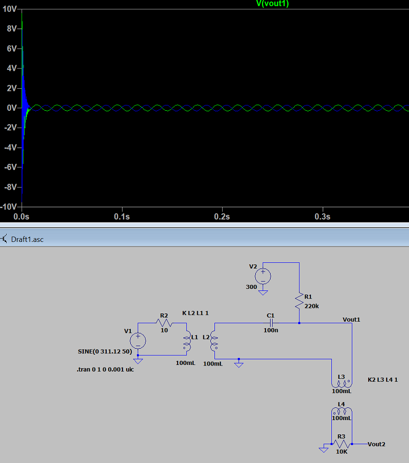

Que valor de corriente tiene que suministrar el sistema?
Prueba a simular pero con un primario de transdormador en modo carga, y ve que ocurre con la tensión continua.
« Última modificación: 20 de Marzo de 2019, 08:44:37 por Robert76 »
Re:Fuente de alimentación con tensión continua montada
« Respuesta #22 en: 20 de Marzo de 2019, 09:11:47 »
Mi sistema consume unos 50mA AC (he tirado por arriba por uqe el polimetro me marca 22mA AC de consumo al conectarlo a los 220V)
Si coloco un transformador de carga con una resistencia de L3 de 10 ohmios tenemos este bodrio:
(63.9 kB, 801x907 - visto 568 veces)
De todas formas lo que quiero arreglar primero es colococar una fuente conmutada y protegerla de esa tensión parasita de continua que puede aparecer. ¿como podría hacerlo? alguna idea?

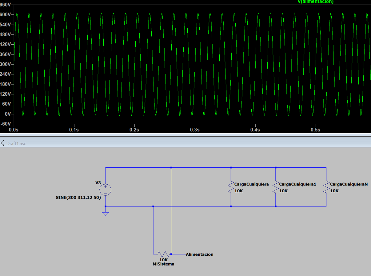

Perdón, creo que no me he explicado bien, creo que es por haber preguntado dos cosas al mismo tiempo, voy a tratar de resumirlo a ver si así me explico mejor.
Yo tengo un sistema IT de 220VAC que puede tener una parasita de hasta 300VDC (ojo, puede tener, lo mas seguro es que no, pero la norma te dice que la debes de contemplar). Entonces lo que quiero es, alimentar mi sistema y que sea capaz de soportar esa posible tensión parásita. Lo que tendriamos en el peor de los casos seria esto:
(88.8 kB, 1206x897 - visto 476 veces)
Entonces claro, como la alimentación de mi sistema es una fuente conmutada que aguanta 85~264VAC o 120~370VDC debo protegerla de alguna manera, eso es lo que estoy intentando hacer, filtrar de algún modo la continua antes de que entre en mi fuente conmutada. Lo he medido y mi fuente consume menos de 50mA AC.
Lo de montar la continua era para las pruebas que lo voy a dejar por ahora hasta que arregle esto.
un saludo y gracias

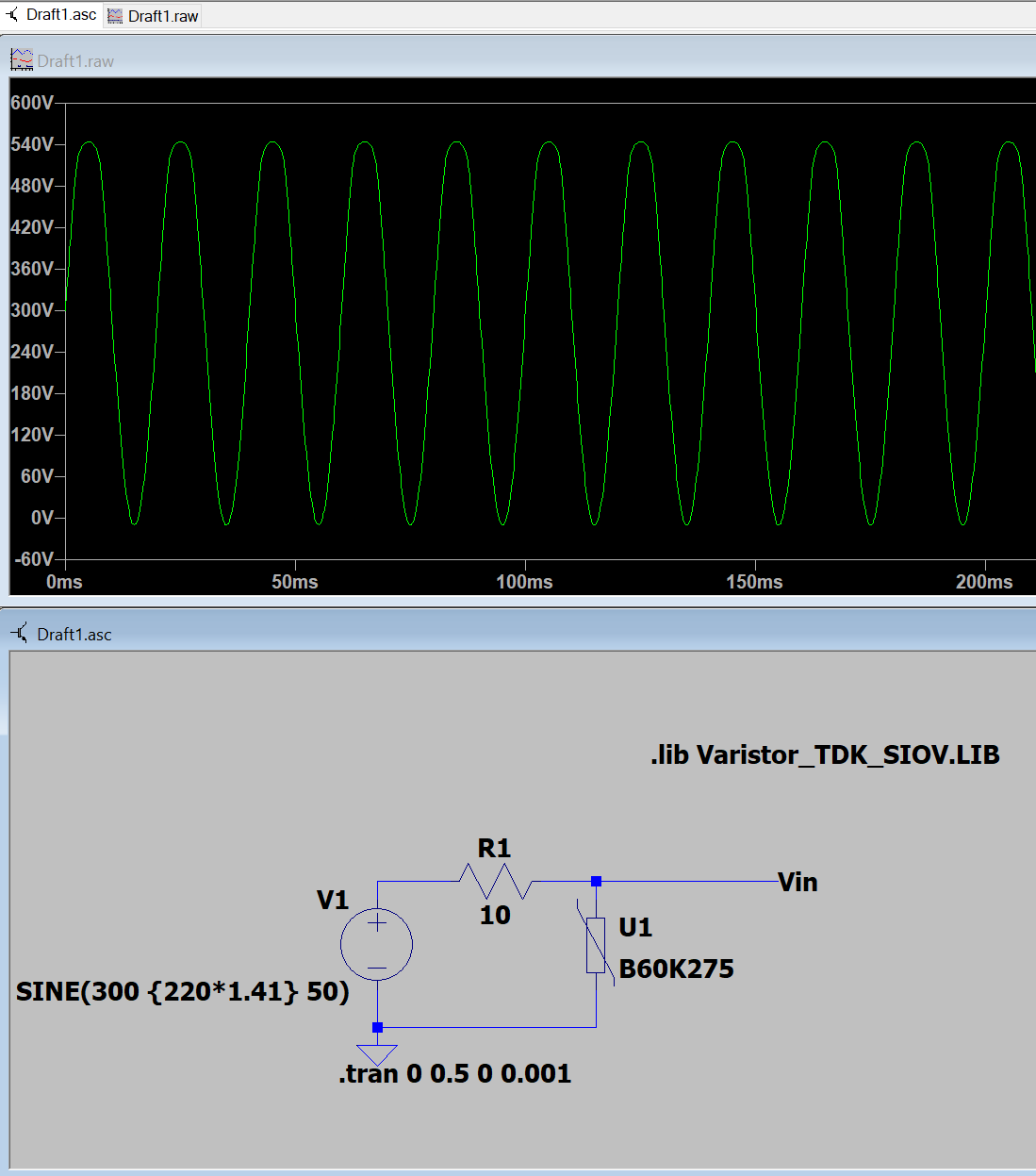

He podido simular ya por fin, creo que la solución del varistor no me va a servir por la potencia que se pone a disipar, a parte de que la tensión máxima llega a 540V (de pico) la potencia disipada por el varistor debería ser de casi 600W.  :(
(40.48 kB, 1099x1247 - visto 512 veces)
Algo así podría servir?
Otra opción seria colocar esta fuente: https://www.mouser.es/datasheet/2/468/RAC05-K_480-1369830.pdf
Pero es mucho mas cara y mucho mas grande también.
« Última modificación: 22 de Marzo de 2019, 05:03:15 por juaperser1 »
