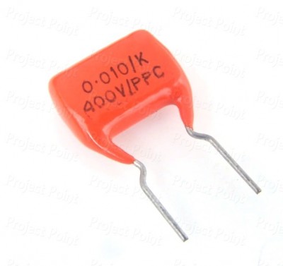

Por otra parte aqui desarme un pid digital marca gaynor y noté que en la entrada de la termocupla la parte negativa del sensor tiene un condensador como el de la foto acaso será un filtro o algo asi
Si es como el que mosrtas seguramente sea un filtro... Vos pensa que la temperatura no es algo que varia rapidamente. Es algo relativamente "lento" (lento para la velocidad de microcontrolador) asi que filtrar la señal para que cualquier pico/ruido no sea detectado no es una mala idea, por mas que un cambio de temperatura se vea en 10ms por ejemplo
