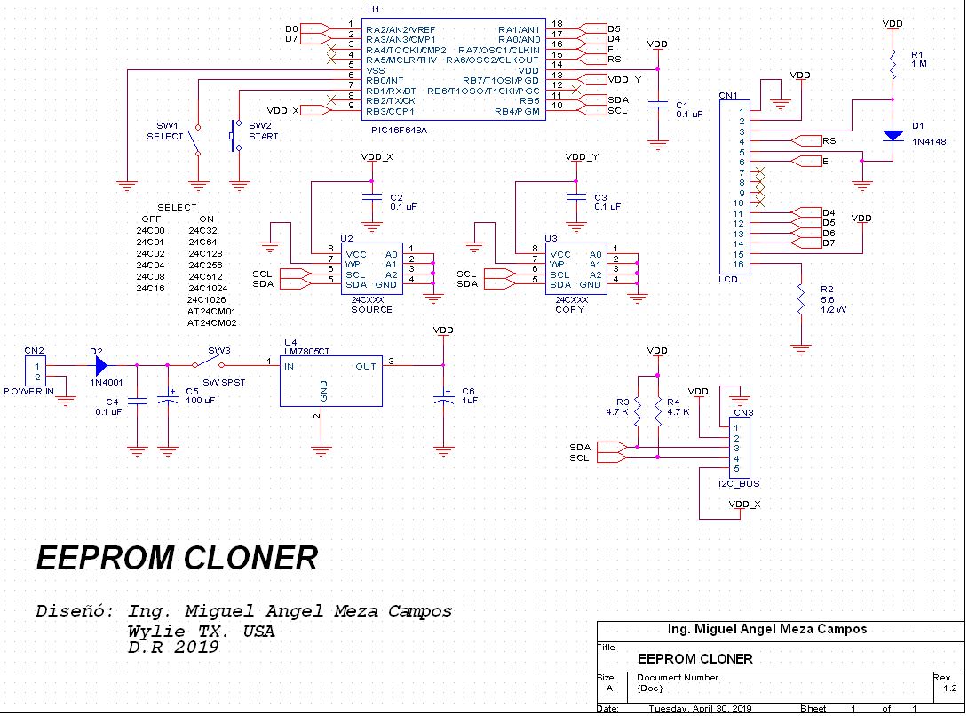

Pues lo prometido es deuda.
Este es el esquemático del EEPROM cloner controlando la alimentación de cada memoria para realizar su copiado:
(173.17 kB, 1090x806 - visto 621 veces)
En el archivo adjunto se encuentra el código fuente para GCB (Great Cow Basic).
Como se podrán dar cuenta, estoy usando un PIC16F648A, ya que no me fue posible reducir el código para que cupiera en un PIC16F628A.

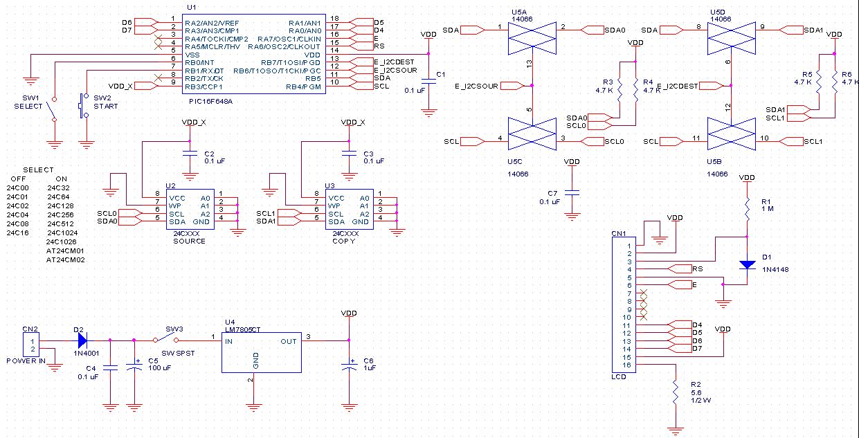

« Respuesta #14 en: 02 de Mayo de 2019, 10:09:08 »
En este otro esquemático uso switches analógicos (74HC4066) para habilitar el bus I2C de una y otra memoria.
(158.51 kB, 1241x633 - visto 577 veces)
Nuevamente en el archivo adjunto se encuentra el código fuente en GCB.
