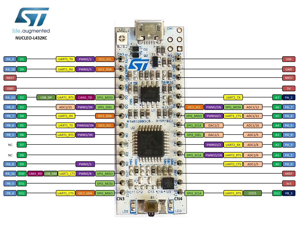

De todas formas, si te pasas a un ARM no tendrás problemas y aprenderás una plataforma con futuro. Tienes placas de desarrollo como la discovery desde 9€:
https://www.mouser.es/Embedded-Solutions/Engineering-Tools/Embedded-Processor-Development-Kits/Development-Boards-Kits-ARM/_/N-cxd2t/?Ns=Pricing|0
