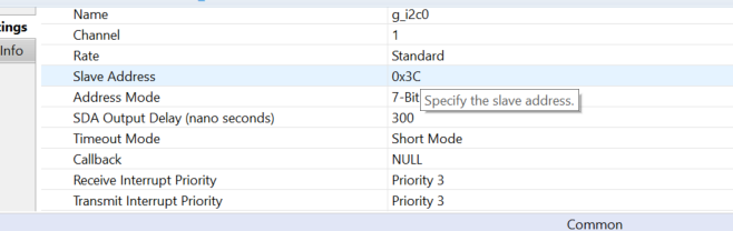

Estoy utilizando un Renesas synergy con el I2C configurado como maestro, con rate estadar (up to 100Khz) y slave adress 0x3C
(25.9 kB, 658x208 - visto 778 veces)
el I2C me funciona, por que lo he visto en el osciloscopio, y los valores positivos llegan a 3,28V y los negativos a ~0V.
tambien he intentado hacerlo funcionar como en el ejemplo, que es un I2C por software, pero nada, la pantalla siempre esta en blanco.
El driver es bastante confuso, para empezar dice que la dirección es 0x78 pero en el ejemplo de la trama manda 7C, busacndo por internet he visto que muchos mandan el 0x3C ya que el 0x78 es el 0x3C con un 0 mas del R/W.
si inicializo con los siguientes codigos deberia ver por pantalla el cursor parpadeando no?
La direccion del ST7036 va de : 0111100 a 0111111, Asi que si o si deberia tener un h'7x' para comenzar Puede ser 0x78, 0x7A, 0x7C, 0x7E
Esto esta definido por los pines DB7 y DB6 del ST7036 a la cual vos no tenes acceso, y ya conectado para que sea 0x78 la direccion del esclavo. La imagen de la transferencia es valida, y esta sacada directamente del datasheet del ST7036, el cual posee una direccion de esclavo valida, aunque no se aplique a justamente ese modelo.
0x3C son los 7 bits de la direccion, si los desplazas 1 ves a la izquierda para poner el R/W, te queda 0x78
