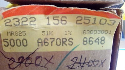

¿Que potencia tiene esta resistencia? creo que son 0.25W, pero he visto alguna tienda que pone 0.6W:
(32.48 kB, 400x226 - visto 778 veces)
Saludos!!!

https://www.vishay.com/docs/28724/mrs16m25.pdf
0.6W las MRS25 segun datasheet
Según eso son 0.6w, pero la marca de las que busco es PHILIPS, no sé si Vishay coincide en ese dato.

http://server-die.alc.upv.es/electroweb/datasheet/resist/fixed97.pdf
ahi tenes el catalogo de phillips, y estan todas las resistencias, esas siguen siendo de 0.6W
OK, gracias, buscando encontré algunas tiendas online con algún dato, pero ese pdf no lo encontré.
