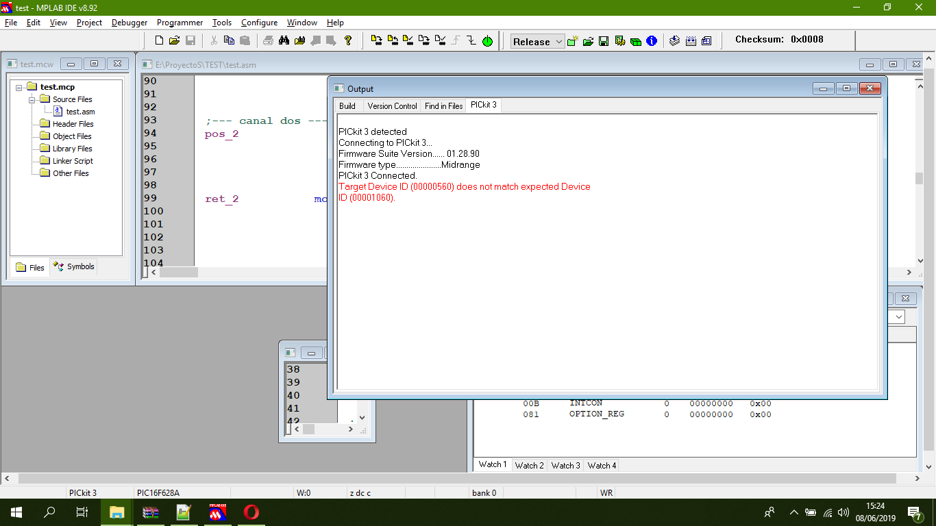

Compañeros buen día, me sale un error al conectar mi pickit3 al "PIC16F628A", dice:
Target Device ID (00000560) does not match expected Device
ID (00001060).
El ID del dispositivo de destino (00000560) no coincide con el dispositivo esperado
ID (00001060).
Que sugerencia me dan...
Re:Ayuda con el PicKit3...
« Respuesta #1 en: 08 de Junio de 2019, 20:35:17 »
0x560 es de un PIC16F84A, mientras que el ID 0x1060 es el del PIC16F628A..
Estas seguro que tenes un 628A ?
El Pickit3 esta leyendo el ID para detectar si el micro conectado es realmente el PIC16F628A, y encuentra lo contrario... por eso el error

Gracias por la ayuda, tenias razón amigo, era el pic  PIC16F84A
