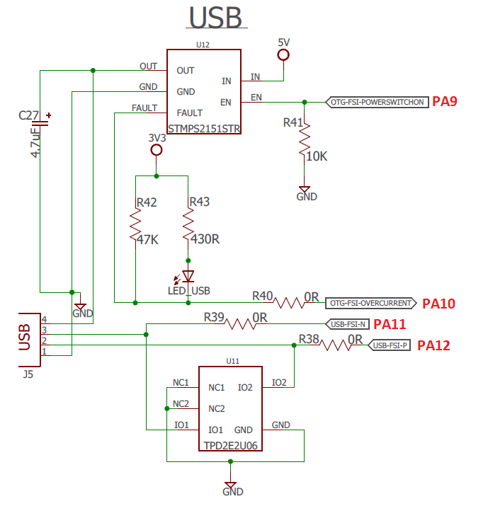

Buenas a todos, estoy entretenido con una etapa de USB OTG.
La idea es que cuando conecte el pen drive se cargue automáticamente la aplicación (.bin) en el micro STM32F469ZIT6. El problema que tengo es que cuando conecto el pen drive parece no detectarlo el micro. Os adjunto el esquema que estoy utilizando por si veis algo raro. También agradecería saber si es posible eliminar algo del diseño de esta etapa y así evito posibles errores.
Espero vuestra ayuda!

Nadie puede echarme una mano?
Me he equivocado de subforo? en qué otra sección creen que pueden ayudarme?

Lo unico que encontre para ayudarte y que investigues es:
Attach Detection Protocol (ADP)
Allows an OTG device, embedded host or USB device to determine attachment status in the absence of power on the USB bus, enabling both insertion-based behavior and the capability to display attachment status. It does so by periodically measuring the capacitance on the USB port to determine whether there is another device attached, a dangling cable, or no cable. When a large enough change in capacitance is detected to indicate device attachment, an A-device will provide power to the USB bus and look for device connection. At the same time, a B-device will generate SRP and wait for the USB bus to become powered
https://electronics.stackexchange.com/questions/342208/otg-detection-with-only-signal-wires
Y que al omitir el VBUS sea el problema .... Lo raro que deberia ser el poweron

Mal asunto le veo a esto...
Gracias!
