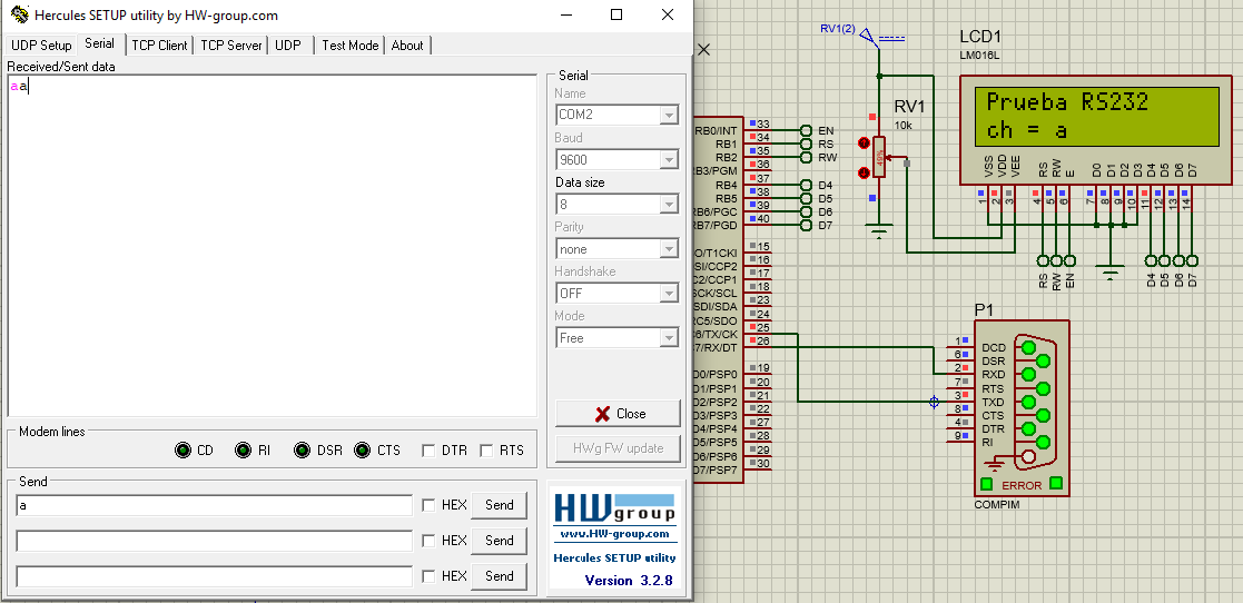

« Respuesta #6 en: 19 de Junio de 2019, 07:14:42 »
Que tal javalenciab90,
He probado tu código tal como lo tienes y funciona perfectamente en mi caso. He realizado la simulación en proteus sin ningún problema. Es probable que lo que tengas es un error en el hardware. Asegúrate que tus conexiones estén correctas. Que tu conversor USB a serial funcione correctamente.

Hola elreypic2,
Al igual que vos lo simule, y funciona perfectamente, el tema va en el montaje físico. Ya he probado el módulo en otros PC's, probé uno nuevo con mi PC y comprobé que no es el problema. Ahora el pic lo cambie por uno nuevo, cambie de protoboard para estar seguro que no fuera eso también y sigue sin andar. Voy a probar como me indicaron arriba y les comentaré.

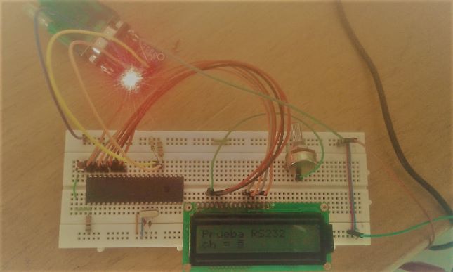

Hola, retomé todo desde cero a ver que tal, y sigo sin obtener el resultado que quiero.

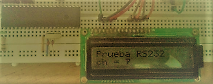

- El código anterior me funciona perfecto en la simulación, pero no en la realidad. Aca dejo las imágenes.
En la simulación envio el caracter ´a´ y como se ve en el LCD se muestra el caracter que envié. Cuando lo hago de manera fisica en la protoboard sale un simbolo que no es el que envié.
Desconectado remi04
  • Mensajes: 657
Re:Comunicacion Serial RS232
« Respuesta #13 en: 24 de Junio de 2019, 17:56:54 »
Yo es que los simuladores no los he usado jamás por que no. Prefiero siempre usar tarjetas de desarrollo, ni siquiera protoboard.
  Veo que en la interrupción tal y como recibes un carácter lo reenvías de vuelta a la terminal.  La pregunta es, ¿ la terminal recibe bien ese eco??
