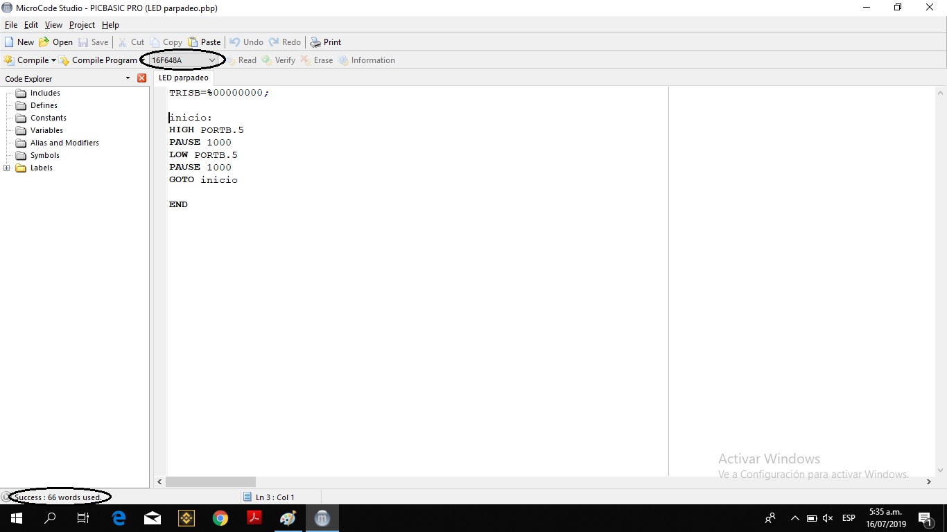

Esto ocurre con cualquier programa que intento compilar. Adjunto pantallazos de la compilación de programa para el parpadeo de un LED.
Espero alguien me dé una pista de cómo puedo solucionar esto, o sencillamente me indique si esto es normal.... gracias

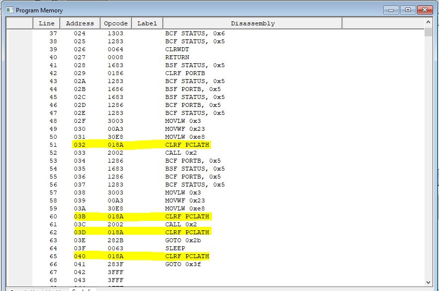

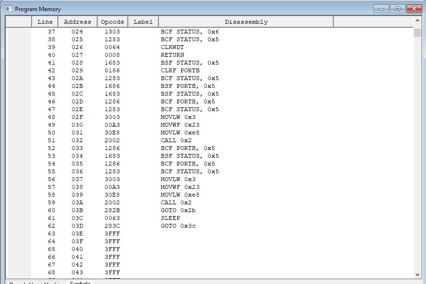

He creado y compilado el código fuente que tienes de prueba para revisar el contenido de los archivos hexadecimales (tal como lo propone KILLERJC) y he encontrado las 4 instrucciones agregadas. Básicamente lo que está haciendo el compilador es tratar con la paginación de la memoria de programa e inserta cuatro veces la instrucción de CLRF PCLATH, la cual contiene la parte alta de las direcciones de memoria de programa, exto es porque el PIC16F648A contiene 4KWords y el PIC628A solo tiene 2KWords y no necesita paginación.
La siguiente figura muestra los CLRF PCLATH insertados en el código del PIC16F648A (el archivo hex desensamblado):

y en la siguiente figura se muestra el código del PIC16F628A (archivo hex desensamblado):
(77.2 kB, 877x585 - visto 835 veces)
En tu código eso es lo que está pasando, el compilador tiene que manejar correctamente la paginación (que es el uso del PCLATH) y es por eso que inserta esa instrucción. Esto para mí tiene total sentido, aunque el compilador no es muy eficiente en esa tarea.
Espero esto conteste a tu duda.

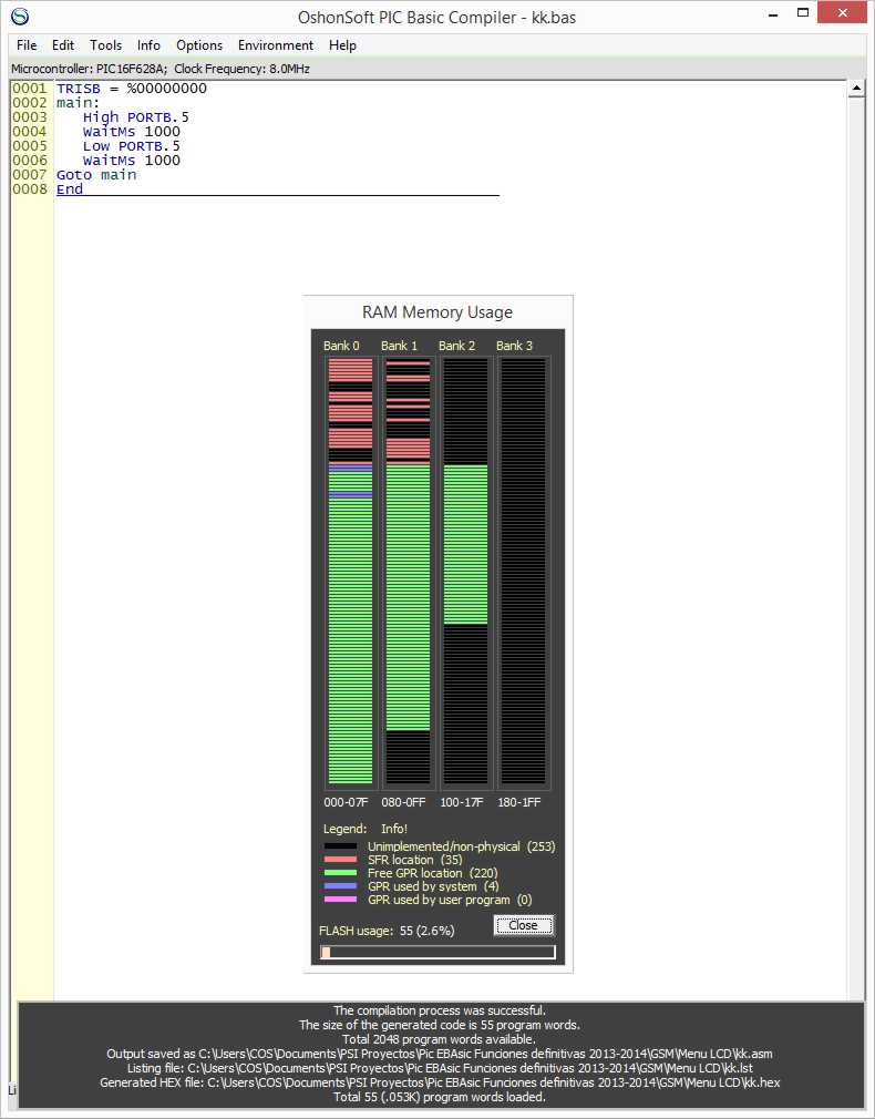

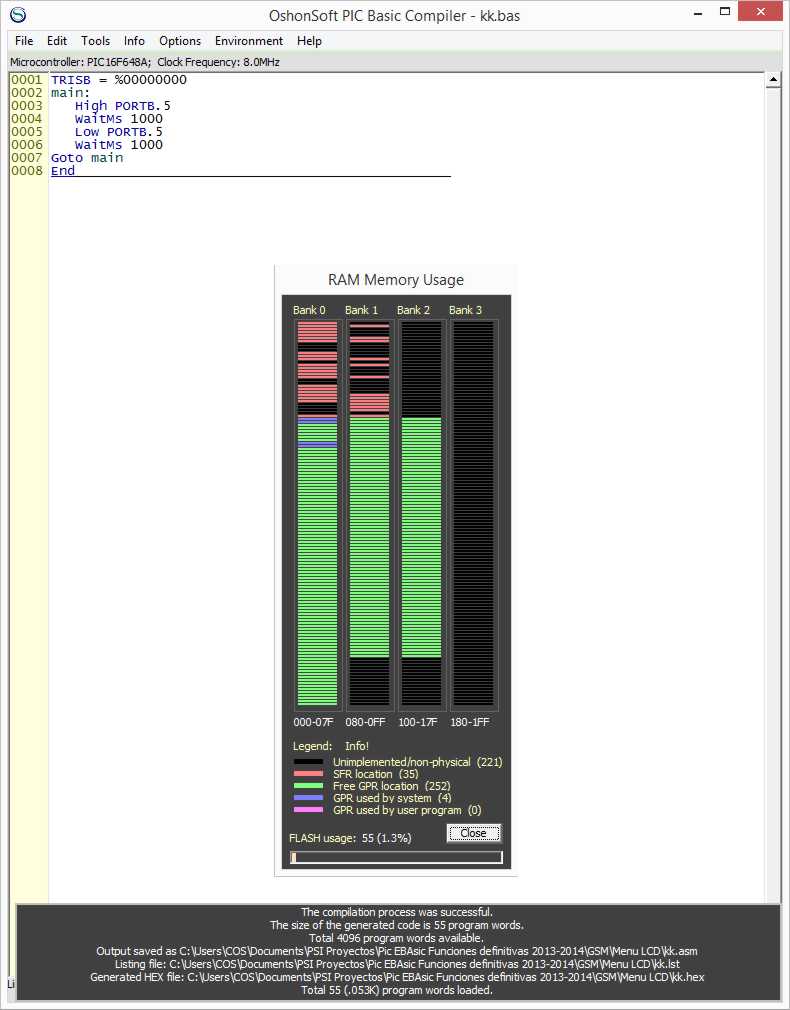

Me ha picado la curiosidad y he compilado con el mío, dejo los resultados.
Desconectado dogflu66
  • Mensajes: 3549
Al compilar con PBP en PIC16F628A y PIC16F648A genera diferente ocupación Flash
« Respuesta #11 en: 18 de Julio de 2019, 20:09:31 »
En ambos casos el tamaño es de 55 program words.
« Última modificación: 18 de Julio de 2019, 20:31:35 por dogflu66 »
