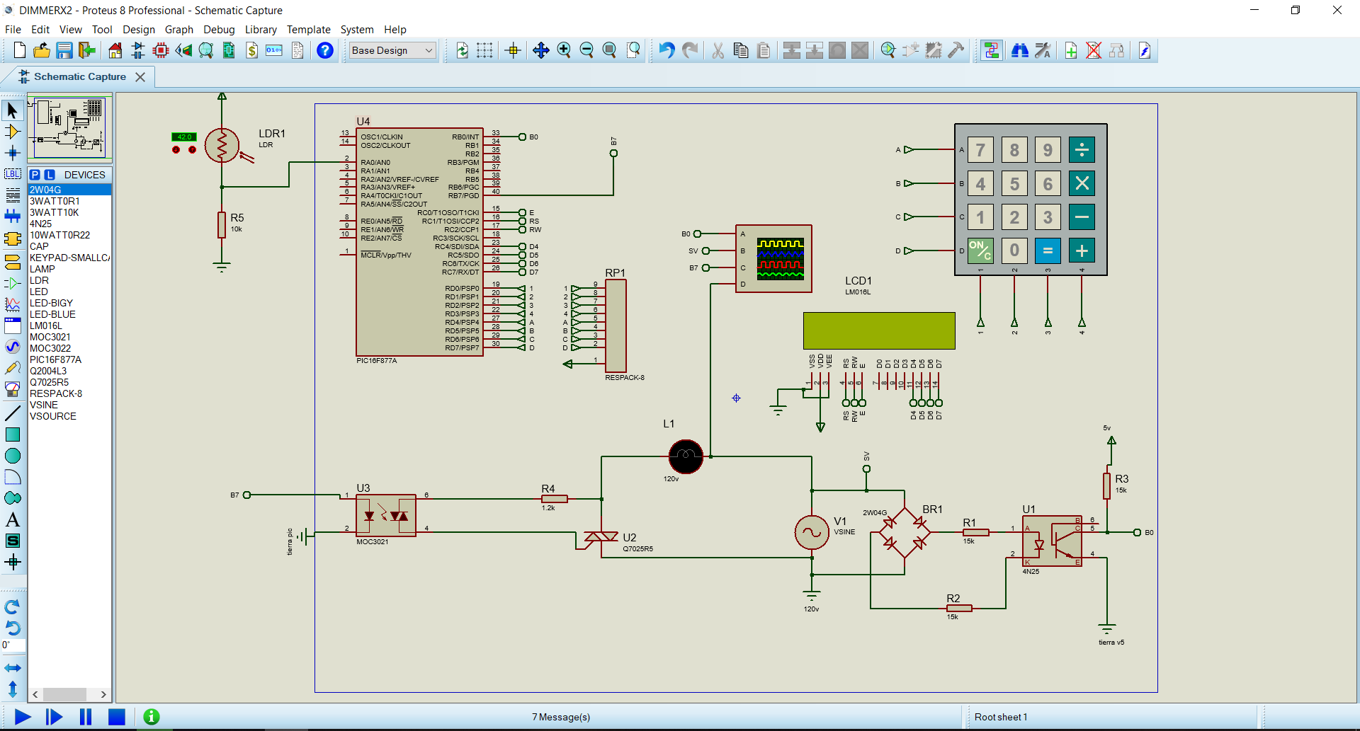

mi programa consiste en un dimmer, que enciende el foco por medio del timer0, agregando el valor de carga del timer0 mediante el teclado 4x4, lo que necesito es usar el ADC para que me imprima los luxes que mide la LDR, pero el bucle del ADC choca con la libreria de "LEE_NUM16B y KBD"  y no se debe hacer con timer1 o timer2 ya que exite interferencia, un parpadeo constante en el foco, no se que debo hacer el ADC debe estar refrescándose continuamente. ya intente varias maneras pero no funciona sin que afecte al timer0 o se quede en dentro del bucle del ADC.

Esos son problemas hasta que usas interrupciones.. Por que los delays terminan ocasionando esos problemas si uno no los piensa de otra forma.
Deberias hacer una interrupcion para el Timer que maneja la lampara (supongamon el Timer0). Para cambiar la "potencia" de la lampara simplemente en tu programa principal con el teclado le asignas el valor a una variable. Pero recien en la interrupcion es cuando vas a reemplazarla en el Timer0.
Pienso que a lo mejor tambien necesitas una interrpucion de algun pin como RB0 para la deteccion del cruce por cero y asi activar el Timer0.
Tambien podes usar otro Timer para el ADC... No se que PIC estas usando, pero hay algunos que permiten que al terminarse el Timer inicie la conversion ADC, si tenes activado tu interrupcion del ADC, cuando termine la conversion vas a tener el resultado del ADC en tu interrupcion, aca lo unico que vas a hacer es guardarlo en una variable.
Luego en tu programa principal si haces lo que vos quieras con esos valores. Pero ahora el Timer funcionaria correctamente a Tiempo y el ADC tambien.

Gracias por contestar, En el programa agregue el adc al timer0 para ver si pasaba lo mismo que el timer1, y también emite que el foco parpadee, si cambia la intensidad del foco y todo pero parpadea con esa intensidad, entonces tendría que usar la interrupción externa pero también ocasiona ese parpadeo, y en esta interrupción esta el cruce por cero en RB0,  y como el ADC se va estar imprimiendo y refrescando digamos cada 20ms y permita ingresar con el teclado en cualquier momento, por el valor de luminosidad que tenga la LDR. y ya no se me ocurre otra manera.
Estoy usando el PIC16F877A

« Respuesta #3 en: 21 de Julio de 2019, 12:23:04 »
Si haces lo que te digo con las interrupciones no deberias tener problemas.
Interrupcion Timer0 para llevar el tiempo del encendido del foco.
Interrupcion Externa ( RB0 ) para la deteccion del cruce por cero.
Timer2 + CCP en Compare para disparar el ADC, no hay necesidad de interrupcion aca.
Interrupcion del ADC para tomar el resultado una ves terminado.
Programa principal ( main ) unicamente teclado, muestra en el LCD y actualiza variables, nada mas.
En fin.... Las interrupciones van a hacer todos los trabajos respecto a los tiempos, por lo que no vas a tener problemas. Todo por hardware para descargar al CPU que se centre unicamente en el teclado con sus delays si quiere. Y mostrar el valor del LDR en donde lo queras mostrar.
Sino VOS estas haciendo algo mal. Solo una cosa... en las interrupciones NO SE USA DELAYS, o bucles que lleven tiempo. Mas detallado:
Interrupcion Timer0:
Cambio de estado salida
Cambio valor del Timer0 para que la proxima ves que entre apago la salida.
Luego desactivo la interrupcion.
Interrupcion Externa ( RB0 ):
Detecto el cruce por 0
Recargo Timer0 con el valor correcto (variable dada por el teclado )
Activo Timer0 y salgo.
Timer2 + CCP en Compare para disparar el ADC, no hay necesidad de interrupcion aca:
Esto es configurarlo al comienzo del programa y nada mas.
Interrupcion del ADC:
Tomo el resultado del ADC
Guardo en una variable, salgo.
Programa principal ( main ):
Leo teclado
Modifico variables (potencia lampara) si es necesario.
Muestro valor del ADC en el LCD.

Este es mi código original:

y este es el que modifique con interrupcion AD Y TIMER2 pero tengo un error que no imprime nada en el LCD

seguiré tratando gracias por tu ayuda.

No uso CCS, por lo tanto el código que voy a pasar es "tentativo" queda en vos revisar y modificar la parte del CCP y Timer 1 para que sea correcto.
Ademas considero que hay varias cosas sin calcular:
- El valor de Timer0 me parece algo ilógico. Si quisiera variar el brillo, por que comenzar desde 160 a 250, ademas es inverso, si se dispara antes el TRIAC es mas brillo la lampara, es decir que mientras mas cerca del 0 mas brillo, y mientras mas cerca del valor a calcular (maximo 8ms aprox en el Timer para 50Hz y dar un margen ) es minimo brillo. Tu logica esta al reves y lo deje asi. Ni siquiera se si es correcto el tiempo, no lo calcule, ya que eso es un deber tuyo.
- El CCP se maneja con el Timer1 para el modo Compare, el Timer 2 es para el PWM, fue un error mio, hay que corregirlo en el codigo para que sea el Timer1, poner bien el tiempo, y ademas cargar correctamente los registros del CCP.
- La formula de calculo de lux es absurdamente grande ( me parece ).....
  1. VD1= ((5.0*VA1)/1024.0)*0.232;
  2.       luxw= ((2500/VD1)-500)/5;
Estas ecuaciones quedaria de la misma forma asi:
  1. VD1= 0.0011328125*VA1;
  2.       luxw= ((500/VD1)-100);
Si la reemplazo en la de abajo me queda:
  1. luxw= ((500/0.0011328125*VA1)-100);
Lo que es igual a:
  1. luxw= 441379.3103 * VA1 - 100;
Si uno considera los valores entremos que puede obtener del ADC son: 0 y 1024....
Para 0 tendrias -100 lux (Observar que es un numero negativo)
Y para 1024 tendrias 451.972.313,7931 lux.... Parece un poquito exagerado... seguramente las ecuaciones estén mal.

aquí dejo el proteus  trabajo a 60Hz
Re:AYUDA CON ADC Y USO DE TECLADO
« Respuesta #9 en: 23 de Julio de 2019, 17:07:40 »
Me vas a disculpar pero no poseo Proteus, asi que vas a tener que poner una imagen del esquema.
Desconectado Ryunagi
  • Mensajes: 7
« Respuesta #10 en: 23 de Julio de 2019, 20:22:29 »
la imagen
« Respuesta #11 en: 24 de Julio de 2019, 16:52:33 »
Vamos por parte entonces....
Supongamos que con tu circuito tenes un pulso por cada cruce por 0 (uno por cada medio ciclo), en 60Hz cada medio ciclo es de 8.33ms, es decir debemos activar nuestro TRIAC en ese tiempo. Como el cruce por 0 no es tan perfecto vamos a dejar un pequeño margen de seguridad al iniciar, y al terminar.
Vamos a suponer un minimo de tiempo de disparo de 1ms y un maximo de tiempo de 7ms
Si uso un preescaler de 1:32 para el Timer0, obtengo que:
1ms - Cargo 31 en el Timer
7ms - Cargo 218 en el Timer
Esos van a ser los limites... menos de 31 significa encendido siempre, mas de 218 significa apagado siempre. Por lo tanto corregimos esta parte del programa:
  1. if (lectura < 136)
  2.       {
  3.         recargaTimer = 0;
  4.         output_low(PIN_B7);
  5.         printf(lcd_putc,"\fOFF");
  6.       } else if( lectura > 250) {
  7.         recargaTimer = 0;
  8.         output_high(PIN_B7);
  9.         printf(lcd_putc,"\fON");
  10.       } else {
  11.         recargaTimer = lectura;
  12.         enable_interrupts(INT_TIMER0);
  13.         enable_interrupts(INT_EXT);
  14.       }
por
  1. if (lectura > 218)
  2.       {
  6.       } else if( lectura < 31) {
  10.       } else {
  14.       }
Y respecto al CCP, si no podes hacerlo funcionar.... que seria muy extraño, pero debido a que no estoy acostumbrado al compilador y por eso no te puedo ayudar.
Podrias hacer que el Timer 1 esa quien inicie el ADC, y tomas el valor de alli, PERO OJO!, no esperes la conversion DENTRO de la interrupcion.
