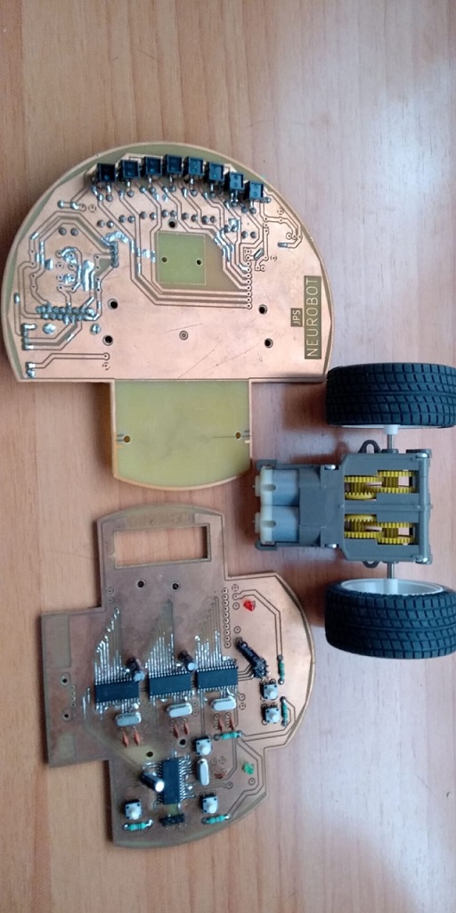

Como anécdota os contaré que hace ya mucho realicé un seguidor de lineas mediante redes neuronales, una red neuronal muy simple de 3 neuronas y 3 capas creo recordar, era de tipo perceptrón, muy simple.
Entrene el sistema con matlab simulink, con el paquete neural network toolbox, lo ideal para implementar una red neuronal es una FPGA, y sintetizas las neuronas, y obviamente, no se realizan todas las capas neuronales, solo se realiza el vector con el mayor numero de neuronas, que suele ser la primera capa, y los resultados de las capas se van realiamentando y modificando los pesos.
yo no tenia dinero por aquel entonces, así que lo hice todo a mano, y como los PIC los regalaban por aquella época los utilice 3 para crear las neuronas (y que trabajaran en paralelo).
Aquí tenéis los pesos del entrenamiento y algunas fotos del circuito, no he podido rescatar gran cosa del proyecto, no se donde narices lo tengo, lo perdería con los cambios de ordenador:

Estos son los resultados del entrenamiento de la red:
input: sensores
[1 1 1 1 1 1 1 1 0 0 0 1 1 0 0 0 1 1;
 1 1 1 1 1 1 1 0 0 1 1 1 1 1 1 1 1 0;
 1 1 1 0 1 1 1 0 0 1 1 1 0 0 1 0 0 0;
 1 0 0 0 1 0 0 0 0 0 1 1 0 0 1 0 0 0;
 1 0 0 0 0 0 0 0 0 0 0 0 1 1 0 1 1 0;
 1 1 0 1 0 0 0 1 1 1 0 0 1 1 0 1 1 0;
 1 1 1 1 1 0 0 1 1 1 1 1 1 1 1 1 1 0;
 1 1 1 1 1 1 0 1 1 0 1 0 0 1 0 0 1 1;]
targets: salidas
[0 0 0 0 0 1 1 0 0 0 0 0 0 0 0 0 0 1;
 0 0 0 0 1 0 0 1 1 0 1 1 0 0 1 0 0 1;
 0 0 0 0 0 0 0 1 1 0 0 0 1 1 0 1 1 1;]
prueba1 000
prueba2 010
prueba3 100
pesos:
     0     0     0    -1    -1    -1    -1     0
     0    -3    -2     6    -4    -2     1     2
     0    -5    -4    -3     2     2     1     0
bias:
     0
     0
     1

Interesante.
Entiendo que Matlab te proporciona una función como resultado de la fase de entrenamiento y que dicha función puedes aplicarla posteriormente al código en tu dispositivo. La capacidad del dispositivo (microcontrolador, memoria, etc) marcaría el límite en cuanto a posibilidades de uso de la función en tal o cual proyecto... ¿Esto es así?
Vale que acabo de empezar con este tema y hay mucho camino que recorrer, pero hasta ahora la impresión que tengo es que hace falta también una cierta capacidad de abstracción y una buena dosis de intuición para llegar a alguna parte, que hay cosas que encajan bastante bien con mi lógica y otras en las que directamente tengo miedo, miedo de que me explote la pxxa cabeza. WTF!
Bueno matlab te puede generar el código en C, pero no es así como yo lo uso (o usé), con la toolbox puedes generar muchos tipos de redes neuronales, yo use el perceptron que es de los mas sencillos. Despues de definir la red y entrenarla, matlab te da los pesos de las neuronas, este peso es el número que se multiplica por las variables de entrada cada vez que pasa por una neurona y cada neurona tiene un peso.
Las operaciones que debe ejecutar un perceptrón (o la mayoria de redes neuronales) son sumas y multiplicaciones y cada capa de neuronas debe ejecutarse en paralelo y dar las variables a la siguiente capa de neuronas.
Lo mejor para implementar una red neuronal, seria un DSP(que no tiene procesamiento paralelo) o tener cada neurona sintetizada en una FPGA o en un nucleo del procesador y luego ya, tal y como dices la capacidad del sistema, por ejemplo, ¿cuantas neuronas puedo sintetizar en una FPGA? Por esto nvidia es tan buena, sus gpus tiene un montón de "núcleos" en paralelo.
Después hay técnicas de optimización, en la practica, no se suelen implementar todas las capas neuronales, se implementa la de mayor numero y los resultados de la capa n se pasan a la n+1, cambiando los pesos de las neuronas para que así actuen de la siguiente capa.
Lo bueno de una red neuronal, perceptrón en este caso, es que siempre te ofrecerá una solución a una entrada, y esta sera mas precisa mientras mejor entrenada este la red.
Si a un sistema secuencial de programación estandar le entra una entrada que no tenia prevista pues ocurre un "pantallazo azul", si a una red neuronal le entra una señal desconocida te ofrecerá una respuesta que se ajustará a lo que ella este entrenada.
Por poner un ejemplo, programas un robot para girar a la izquierda y derecha con programación estandar, si le das la orden a este robot de que vaya en diagonal no responderá. Si entrenas una red neuronal para que el robot gire a la izquierda o la derecha y le introduces la orden de ir en diagonal, este ira en diagonal, acercándose a 45 grados conforme mejor entrenada este la red.
Es un ejemplo un poco malo(malísimo) por que hay mil variables mas, pero creo que así se puede entender la diferencia.
Te paso un documento que hice para crear un perceptrón, es una introducción muy sencilla, pero que te puede servir para empezar con la toolbox.
