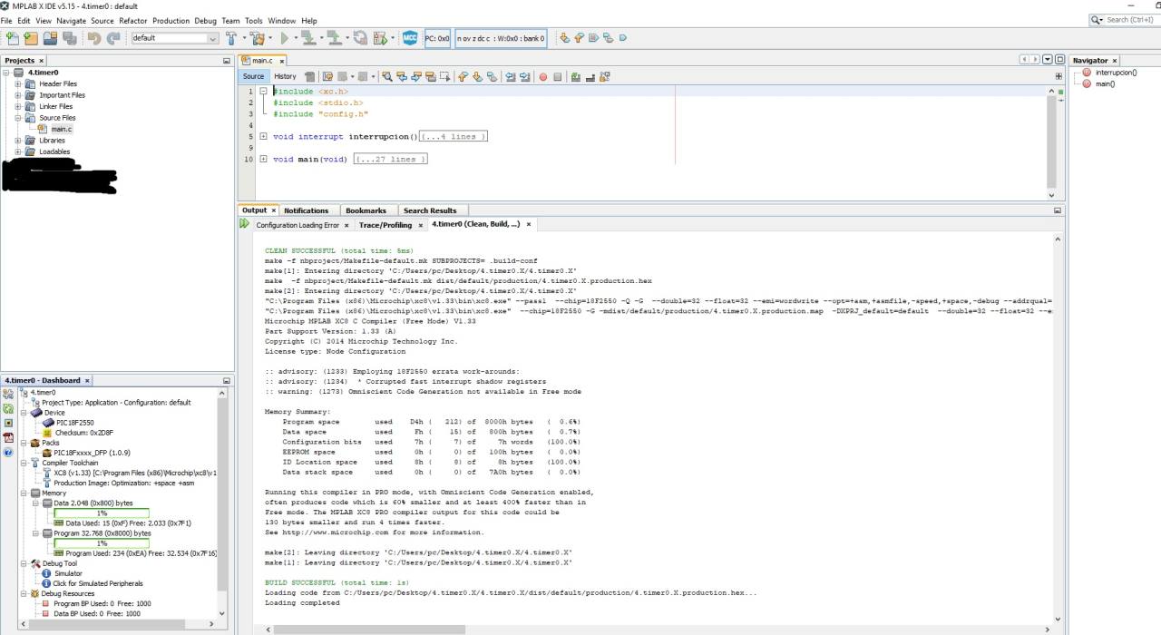

Hola daca1953, con MPLABX v5.15 y el compilador XC8 v1.33 me compila perfectamente tal cual lo has subido, no me deja abrirlo con el MPLAB v2.35 por que me sale un error diciendo que el IDE es muy antiguo (imagino que si se hace un proyecto con una version nueva del IDE no dejará abrirlo con las antiguas, nunca lo había probado...)
El problema debe ser el compilador  ;-)

void __interrupt() my_ISR_function(void){
    // Code here
Ha cambiado además la forma de definir la prioridad de las interrupciones y se pueden definir distintas funciones de interrupción para distintos flags o combinaciones de estos. Cito los ejemplos de la guía de aplicación de Microchip, esto no lo he probado.
void __interrupt(irq(TMR0), high_priority) tc0Int(void){
    TMR0IF=0;
    ++tick_count;
    return;
void __interrupt(irq(TMR1) ,high_priority) tc1Int(void){
    TMR1IF=0;
    tick_count += 100;
    return;
Además hubo otros pequeños cambios, cito un comentario a modo resumen.
https://www.microforum.cc/topic/5-i-used-to-use-to-locate-variables-but-since-xc8-20-this-is-no-longer-working/?do=findComment&comment=18
Guía de usuario XC8:
http://ww1.microchip.com/downloads/en/DeviceDoc/MPLAB_XC8_C_Compiler_User_Guide_for_PIC.pdf
