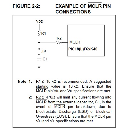

Me parece curioso tu problema, yo uso bastante el 18F66K40 y no he tenido nunca es problema en más de 50 dispositivos que irán ya, cierto es que no es el mismo micro, ni el  mismo datasheet pero me voy mas a que posiblemente tengas algún problema de ruido en el pin MCLR que eleve tanto el voltaje que te entre en el modo programación o algo parecido.
- Te ha pasado en varias PCBs distintas ?
- Estás respetando la recomendación del datasheet para el pin de MCLR (yo uso en R1=10K, R2= 150ohm, C1 = 100nF) te adjunto una imagen con el esquema del datasheet
EDITO: tienes tambien puesto los condensadores de desacoplo en los pines de alimentación y alguno buck si tienes cierto consumo ??

Si, Es la configuración que uso en mi MLCR. Digamos que no es algo muy frecuente o no se como lo considerarían. En alrededor de 700 dispositivos se han presentado 5 o 6 casos. Pero quisiera llevar la probabilidad de error a cero. Lo que dicen de si pierdo la configuración del micro y nunca se corre la rutina de mi llamado recovery, tienen toda la razon, precisamente por esa razón inicie esto diciendo que queria saber que opinaban sobre la viabilidad de ésto y veo que es muy claro. No valdría la pena. Revisare filtros y demás configuraciones, claro que incluso mi diseño tiene algunos filtros LC en la alimentación.
