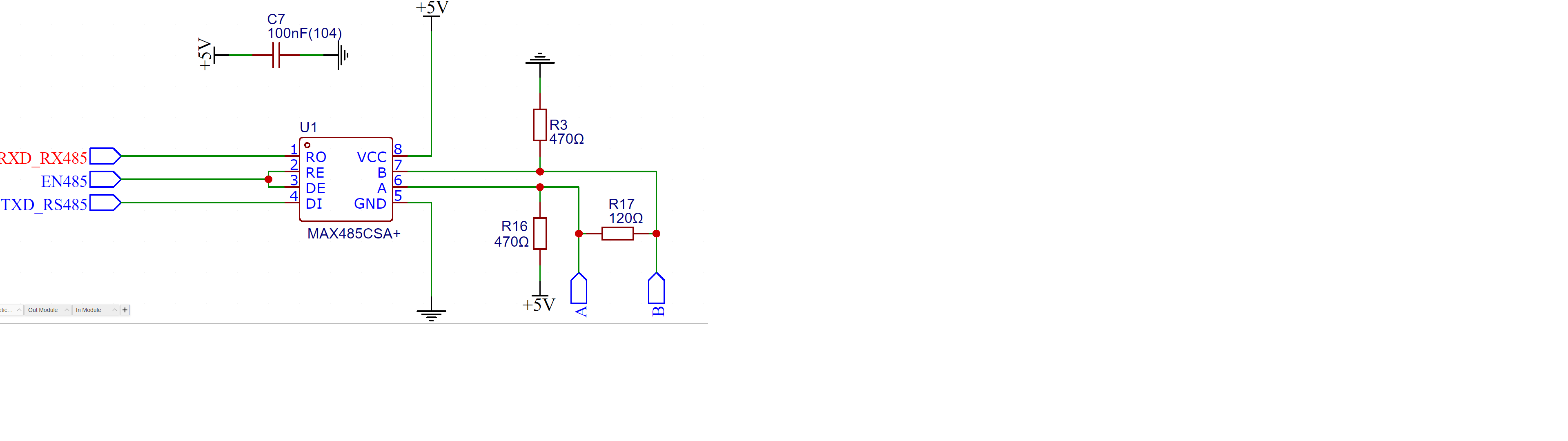

Hola amigos del foro, tengo un problema al crear una red RS-485. Diseñe una tarjetas de control con un max485, el esquemático lo adjunto en la imagen de abajo. Para hacer las pruebas utilizo el terminal.exe. Cada tarjeta slave, tiene un numero de esclavo que se selecciona con un dip switch. Al hacer la consulta por separado a los esclavos, estos responden bien, pero al juntar los 2 esclavos no responden. Si presiono el MCLR de un esclavo, este responde pero el otro no, es como que solo puedo hablar con uno solo. Los esclavos usan un pic 18F2520 con un crystal externo de 8Mhz. Por favor, si alguien ha tenido este problema que me pueda orientar ya que no entiendo cual es el problema. Estoy comunicandome hacia los esclavos a traves de un conversor USB a RS485 y le solde la resistencia de 120 ohms. El esquema del rs485 en los esclavos lo adjunto en la imagen.

Tu problema reside en que estás conectando tres resistencias de 120 ohms sobre el bus rs485. Solo debe haber dos, una en cada extremo de tu bus Rs485. Si tu master está en un extremo, ahí colocas una resistencia de 120 ohms y en el otro extremo donde está el esclavo colocas otra resistencia de 120 ohms. El segundo esclavo no lleva la resistencia de 120 ohms

Hola elreypic2, acabo de quitar la resistencia del esclavo del medio, y siguen sin contestar. Lo raro es que, cuando presiono el boton de MCLR, y envío la trama al esclavo 1, el contesta, pero deja de contestar el esclavo 2. Si presiono el boton de MCLR del esclavo 2, y envío la trama a él, contesta pero deja de contestar el esclavo 1.

Quité todas las resistencias de 120 ohm y las de 470 que están de pull up en Ra y pull down en Rb, pero no consigo mejora del problema. Creo que debe ser problema de impedancia de la linea de transmision, pero no se como resolverlo
