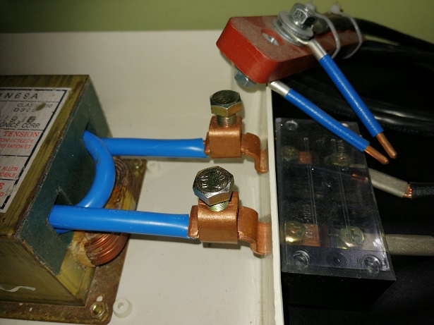

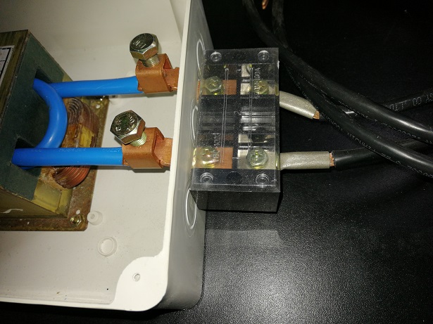

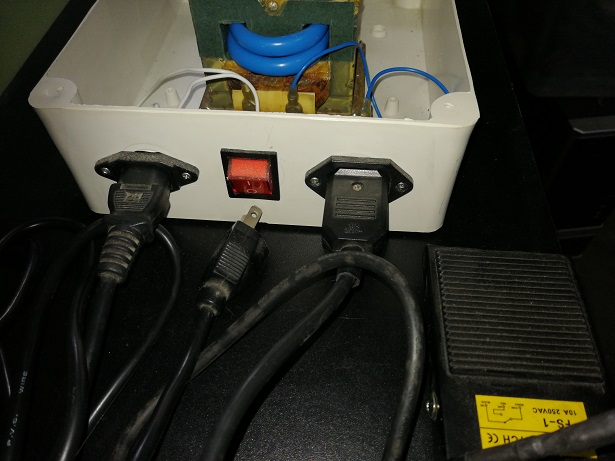

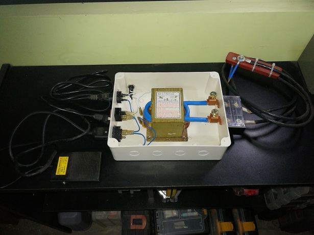

Arme uno basado en el transformador del microondas, un pedal sencillo, un aislador de bakelita, bornera de 100A y cable AWG 2 de 35mm2 en el transformador y AWG 4 de 25mm2 que es mas flexible para el soldador. Unas fotos
(74.92 kB, 615x461 - visto 1039 veces)
(86.79 kB, 615x461 - visto 1053 veces)
(107.82 kB, 615x461 - visto 1093 veces)
(86.94 kB, 615x461 - visto 1091 veces)
Para soldaduras simplonas el soldador anda bien, sin embargo para soldar baterias Li-ion tipo 18650 no me fue bien y es de entender porque con el pedal no se puede regular el tiempo que debe ser del orden de ms.
A parte que no encontre una literatura tecnica que justificara que voltaje y amperaje usar.
Para buscar estandarizar los tiempos de soldadura voy a usar un modulo SSR y unos triacs, todo manejado por un pic en donde pueda ajustar el tiempo en ms.
Ya los ire molestando como avance.
