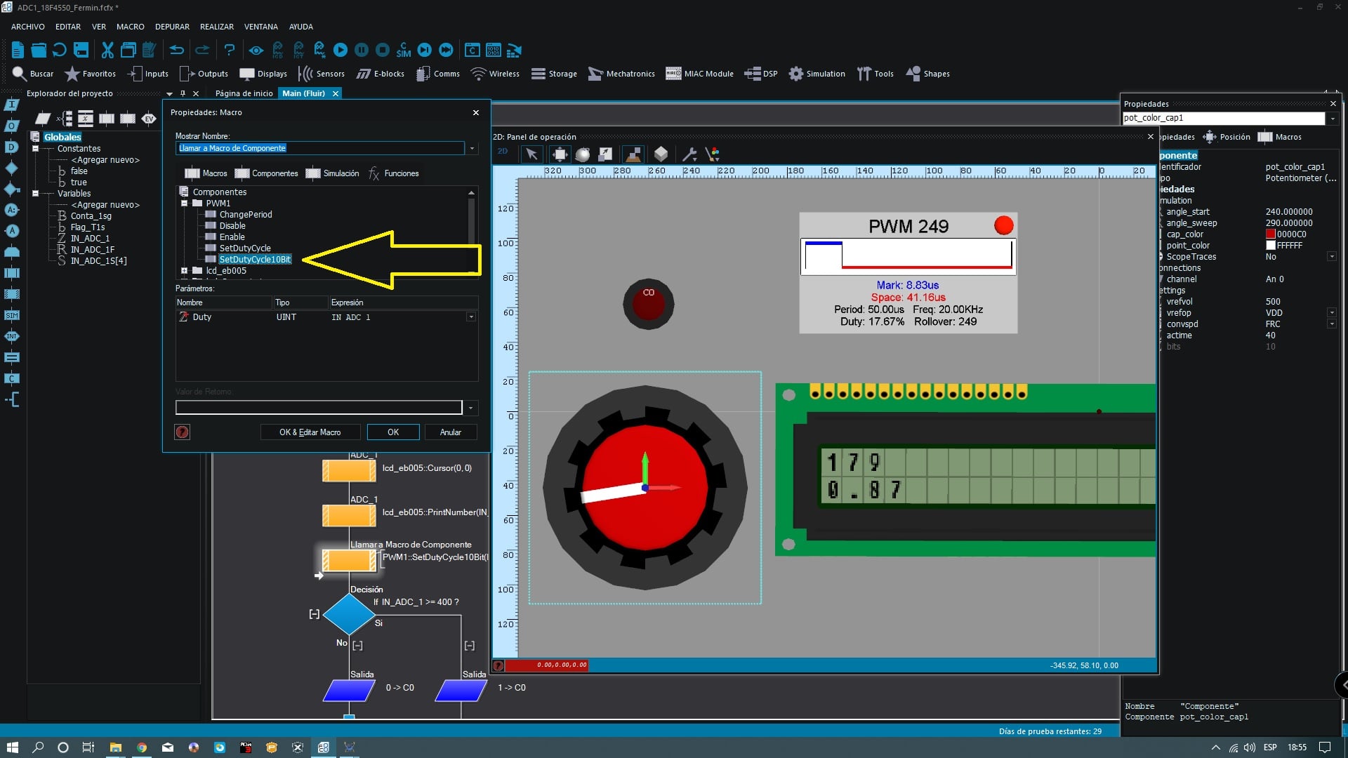

Creo haber encontrado tu error con el PWM en tu ejemplo:
1º Tienes seleccionado 2 módulos PWM uno en el panel 3D que has llamado PWM1 y el otro lo tienes seleccionado en el panel 2D, donde tienes el LCD, en este le has llamado PWM2.
2º En el diagrama de flujo tienes, al inicio habilitado el PWM2 y después quieres presentar el valor del ADC en el PWM1, por eso no ves el duty cycle.
Tienes que:
a.- Borrar el componente PWM1 del panel 3d
b.- Cambiar el bloque de asignar el valor del duty cycle de acuerdo a la figura adjunta.
F.

Con todo esto ya se aprecian los valores en el LCD de proteus , pero la simulación falla y no encuentro porque. Me da un error de TIME-OUT y el cambio de valores solo van en modo ascendente.
De todas formas y con referencia la diagrama de Flowcode  cuando lees el valor del ADC, este puede llegar hasta 1023 y cuando le asignas al duty cicle este aumenta hasta 255, al llegara a ese valor vuelve a empezar desde 0. Esto es debido porque la asignación la tienes declarada con BYTE y por tanto solo llega hasta 255. Debes de poner algún tipo de limitación, conversión o declarar el valor leído con otro tipo.
Te adjunto los ficheros actualizados.
F.

Aca la captura donde seteo que valores que tomara el duty
Re:Busco ejemplo ADC y Flowcode 8 (potenciometro)
« Respuesta #23 en: 26 de Octubre de 2019, 19:28:30 »
En la última captura lo que se elige es que el valor leído para el duty cicle sea de 10bits
